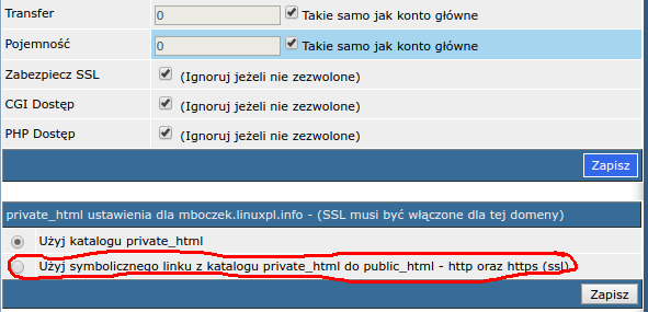

nnd_newbie 10 Zgłoś post Napisano Maj 8, 2017 (edytowany) Żeby automatycznie przenosić ruch z http na https potrzebujesz przekierowanie. Możesz to zrobić albo w pliku .htaccess albo (domyślam się) gdzieś w konfiguracji DirectAdmin. Jak przez .htaccess to musisz dodać do .htaccess np: RewriteEngine On RewriteCond %{HTTPS} !=on RewriteRule ^ https://%{HTTP_HOST}%{REQUEST_URI} [L,R=301] Ale wpierw uruchom https. Gdzieś w konfiguracji powinna być opcja serwowania tej samej zawartości przez http i https, czyli w skrócie podlinkowania katalogu private_html do public_html. Prawdopodobnie zaraz poniżej opcji SSL. Edytowano Maj 8, 2017 przez nnd_newbie (zobacz historię edycji) Udostępnij ten post Link to postu Udostępnij na innych stronach
m-she 0 Zgłoś post Napisano Maj 8, 2017 Po zrobieniu przekierowania i ustawienia private_html na public adres rzeczywiście jest już za ssl'em, ale zamiast wyświetlić się logowanie do poczty mam domyślną stronę DA, gdy nie ma nic do wyświetlenia. Udostępnij ten post Link to postu Udostępnij na innych stronach
nnd_newbie 10 Zgłoś post Napisano Maj 8, 2017 (edytowany) Dnia 5/8/2017 o 12:16, m-she napisał: Po zrobieniu przekierowania i ustawienia private_html na public adres rzeczywiście jest już za ssl'em, ale zamiast wyświetlić się logowanie do poczty mam domyślną stronę DA, gdy nie ma nic do wyświetlenia. Wyczyść pamięć cache przeglądarki? Odśwież stronę? Nie wiem. Mam dostęp do DirectAdmnia bez własnego SSL. Po podlinkowaniu private_html do public_html po wpisaniu adresu https://subdomena.domena.pl wchodzi mi na zabezpieczoną stronę subdomena. Edytowano Maj 8, 2017 przez nnd_newbie (zobacz historię edycji) Udostępnij ten post Link to postu Udostępnij na innych stronach
