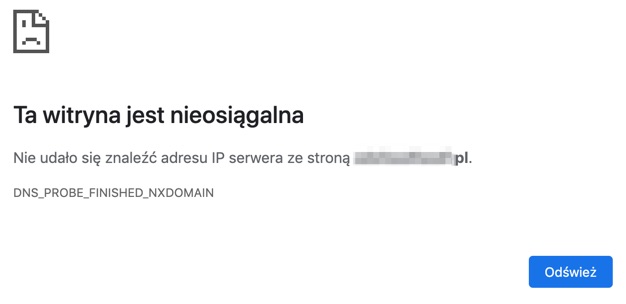

Mija ponad 2,5 miesiąca. 10 września dowiedziałem się, że część moich stron przestała działać. Sklep internetowy, strona firmowa, blogi, landingi i inneŁącznie 8 stron WWW nie kompletnie nie działa od popołudnia dzień wcześniej (9 września).
Dopiero dłuższych poszukiwaniach przyczyn okazało się, że na moim koncie Cloudflare, przy tych 8 stronach zniknęły wszystkie wpisy A w DNSach kierujące na mój aktualny hosting, przez co strony całkowicie nie działały.

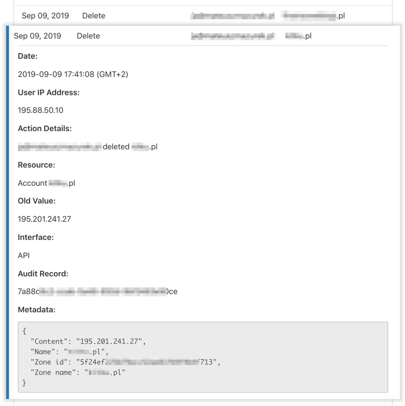

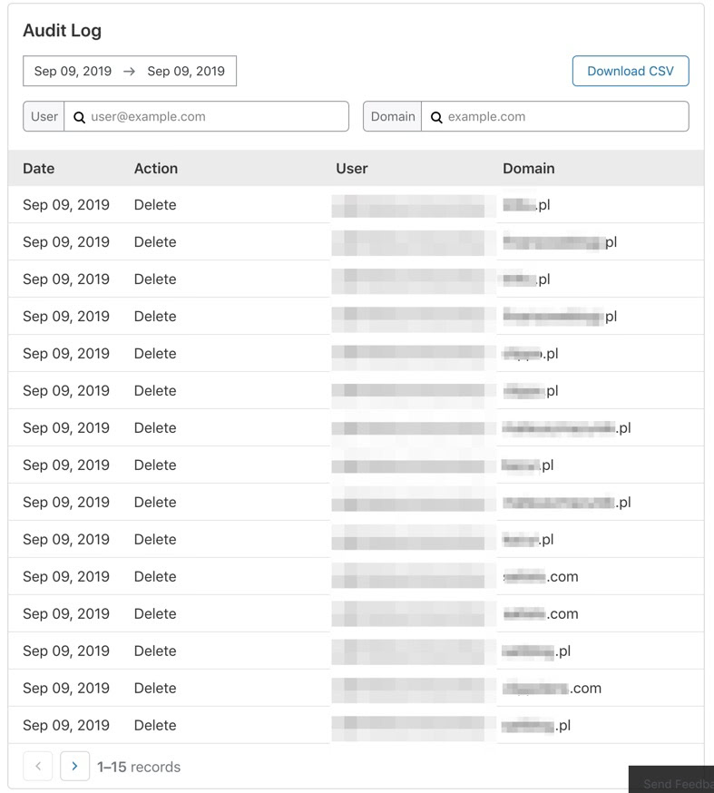

Na szczęście Cloudflare ma logi.
A co w logach? Okazuje się, że 24 godziny wcześniej ktoś z IP należącego do dhosting za pomocą klucza API zalogował się na moje konto w Cloudflare i usunął wpisy „A”, kierujące wszystkich na mój nowy hosting. I tym samym sparaliżował działanie moich biznesów.
Właśnie tak. Okazało się, że to dhosting po przeniesieniu się do konkurencji wyłączył mi 8 stron internetowych. Ten sam dhosting, z którym rozstałem się kilka miesięcy wcześniej i o którym zdążyłem zapomnieć. Niestety ten sam dhosting, któremu kiedyś na początku współpracy przy przenoszeniu do nich stron, dałem klucz API, aby automatycznie zmienili mi rekordy DNS w Cloudflare.

rzuciliśmy ekipę do pilnego zweryfikowania tego, co piszesz. Od razu napiszę, że nie robimy nikomu na złość i absolutnie nie kasujemy ludziom żadnych danych, nie jesteśmy tacy małostkowi. Tym bardziej, że w tej branży dobra opinia jest wszystkim, a takie rzeczy szybko wychodzą na wierzch. To byłoby wbrew naszym zasadom i zupełnie nieprofesjonalne. Tak się nie robi i my tego nie robimy.
W skrócie, zostawiłeś integrację i autoryzację CF, zaparkowane domeny na swoim koncie, nie dałeś znać, że rezygnujesz.
Strasznie smutna sprawa, ale do rzeczy, ustalmy fakty:
  • miałeś u nas konto z przypiętymi domenami,
  • miałeś ustawioną integrację z CF przez nasz dpanel.pl (czyli konto CF było spięte z naszym systemem),
  • nie mamy od Ciebie żadnej informacji, że rezygnujesz z naszych usług, po prostu „spakowałeś” się i poszedłeś gdzie indziej (i ok, masz takie prawo),
  • system o tym nie wie, nie wyrzucamy nikogo od razu, dlatego, że nie płaci, znamy życie, więc konto cały czas było aktywne,
  • na koncie zostały zaparkowane domeny i autoryzacja z CF,
  • zmiany DNS są synchronizowane ze strefą w CF, dlatego u nas dokonuje się zmian w strefie DNS,
  • cyklicznie, co jakiś czas systemy wykonują resynchronizację strefy DNS domen u nas z tymi w spiętym koncie, w celu wykrywania błędów/problemów, które powinny być naprawione,
  • w wyniku tej resychronizacji danych wpisy, których nie miałeś w strefie DNS u nas dla tych 8 domen zostały nadpisane automatycznie,
  • absolutnie standardowa procedura.
Mateusz – podsumowując, oczywiście możesz bez poinformowania nas zrezygnować z usług i iść gdzie indziej. Natomiast zabrakło jednej rzeczy - odparkowania przez Ciebie domen w zakładce Domeny. Pozostawiając je + nie odpinając integracji z CF, nasze systemy słusznie nadal uważały, że korzystasz z ustawień strefy DNS przez dhosting.pl. Do tej pory nie mieliśmy żadnego takiego przypadku, prawdopodobnie dlatego, że domeny zwyczajowo są odparkowywane przez naszych klientów lub usuwana integracja z CF, gdy klient rezygnuje z usług. Natomiast zastanowimy się jak przewidzieć taką sytuację i dodatkowo zabezpieczyć klienta, gdyby zapomniał tego zrobić. Natomiast żeby była jasność - nie chciałbym mówić o naszej winie w tej sytuacji. Natomiast nie zamykamy się, żeby takie rzeczy usprawniać i próbować przewidywać sytuacje, które mogą być pewnym zagrożeniem.

Domeny ani nie były kupione u was, ani nie kierowały nigdy na wasze DNSy. Od początku były na moim prywatnym koncie Cloudflare. Nie wiem skąd więc mowa o "odpakowywaniu" domen.
Tak mogłem zmienić klucz API, aby odciąć Was od dostępu do mojego konta w CF, ale nie przypuszczałem, że kilka miesięcy po przeniesieniu moich stron , zmianie rekordów A na moim koncie w CF, zakończeniu współpracy, nieopłaceniu konta, wygaśnięciu usług, stwierdzicie, że dobrym pomysłem będzie zalogowanie się na moje konto CF i usunięcie mi rekordów A wskazujących adres IP nowego hostingu
