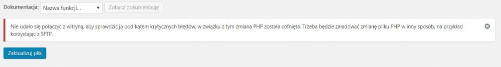

Mam serwer współdzielony na KEI od paru lat. Utrzymuję tam m.in dwa Wordpressy. Do tej pory wszystko hulało bez większych problemów.
Po aktualizacji skryptów wordpress do wersji 5.2, a potem do 5.2.1 skrypt wordpressa stracił zdolność do autoaktualizacji, nie możliwe stało się również edytowanie plików php z poziomu CMS. (załączony zrzut).
Sprawdziłem HealthCheck'iem i wychodzi na to, że nie jest możliwe wywołanie zapytania loopback() - pod postem komuikat z wtyczki. Czytam na różnych forach, że może to być albo konflikt wtyczek, albo błąd po stronie konfiguracji serwera. Jedna z instacji Worpressa jest czysta (plus YOAST) i tam błąd występuje. Wnoszę więc, że jest to błąd po stronie KEI. Saport absudalnie pisze, że to błąd wtyczki i nie przyjmuje do wiadomości, że nie chodzi o wtyczkę tylko o błędy, które występują w Wordpressie. Nie idzie się z znimi dogadać.

The REST API encountered an unexpected result Performance The REST API is one way WordPress, and other applications, communicate with the server. One example is the block editor screen, which relies on this to display, and save, your posts and pages. The REST API call gave the following unexpected result: (500) Your server is running PHP version 5.3.28-0+tld2 but WordPress 5.2 requires at least 5.6.20..
Your site could not complete a loopback request Performance Loopback requests are used to run scheduled events, and are also used by the built-in editors for themes and plugins to verify code stability. The loopback request returned an unexpected http status code, 500, it was not possible to determine if this will prevent features from working as expected.
