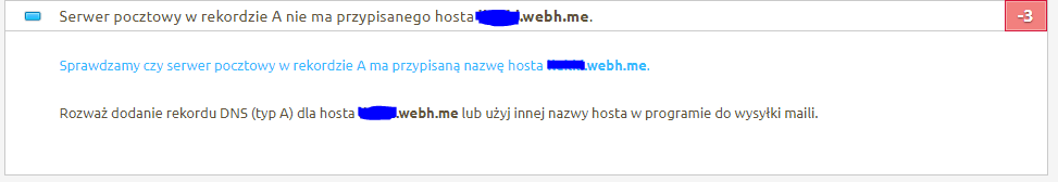

No więc tak... Według mail testera:
Niestety nie wiem jak mam dodać ten rekord ze względu, że kiedy próbuje dodać to jako nazwę dodaje mi moją domenę. Także z tym mam problem.
Dodatkowo mam problem z DKIM:
Pomimo, że rekord jest dodany, ale być może jest on dodany źle:
Edytowano przez haxioor (zobacz historię edycji)
Nie, korzystam jedynie z usługi VPS, oraz serwera DNS. Hostname został dzisiaj zmieniony na domenę, którą posiadam. Jednak nadal czyta stary hostname.
