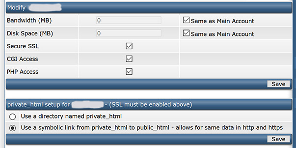

W DirectAdmin dla domeny gdzie masz sklep wkleiłeś poprawnie certyfikat i klucze pośredniczące?
Ustawiłeś w DirectAdmin przekierowanie folderu w ustawieniach domeny ( Użyj dowiązania symbolicznego private_html do public_html
Pozwala na dostęp do tej samej strony zarówno przez http:// jak i https:// )
Oczywiście, to jest pierwsza rzecz, od której zacząłem. Certyfikaty wklejone, DirectAdmin prawidłowo rozpoznał ich ważność. Tak jak wspomniałem subdomena.moj-sklep.pl, gdzie mam LiveZillę smiga bez problemu. Dodałem jedynie do .htaccess wpisy:
