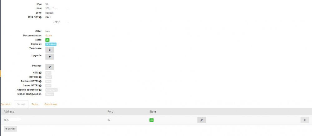

Witam ponownie,
widzę, że nikt nic nie wie na ten temat ale zrobiłem tak jak OVH polecał, strona zadziałała, certyfikat działa, kłódka jest -pełny wypas ale mój serwer Teamspeak przestał się łączyć po domenie, muszę używać numeru IP  :( Napisałem do OVH ale oni widocznie nie udzielają supportu na darmowe usługi.
Szanowni Państwo,
dziękuję za wiadomość.
Wsparcie techniczne dla usługi SSL Gateway Free jest świadczone jedynie poprzez OVH community pod adresem: https://community.ovh.com/
Mam dostęp do panelu pod takim adresem: https://www.ovh.com/manager/sunrise/sslGateway/index.html#/sslGateway gdzie wszystko jest po francusku :blink: ale tak na chłopski rozum można się czegoś domyślić, mam tam zakładkę Servers gdzie jest adres mojego VPSa Port (80) State (ok). Na dole mogę dodać serwer ale opcja jest niedostępna, nie mogę kliknąć. Jedyne co byłoby możliwe to zmiana aktualnego serwera i portu, gdybym zmienił port na ten od TS3 pewnie by poszło ale wtedy chyba strona będzie leżeć!?
Miał ktoś już do czynienia z OVH i tym ich darmowym certyfikatem i pomógłby coś?
W załączniku screenshoot z tego panelu.ser.thumb.JPG.5d3f16abafb219bc569363dd6685859c.JPG
Problem został rozwiązany z moją pomocą, nie było możliwości dodania kolejnego portu, więc dodanie subdomeny pomogło i serwer Teamspeak oraz sama domena działają poprawnie
