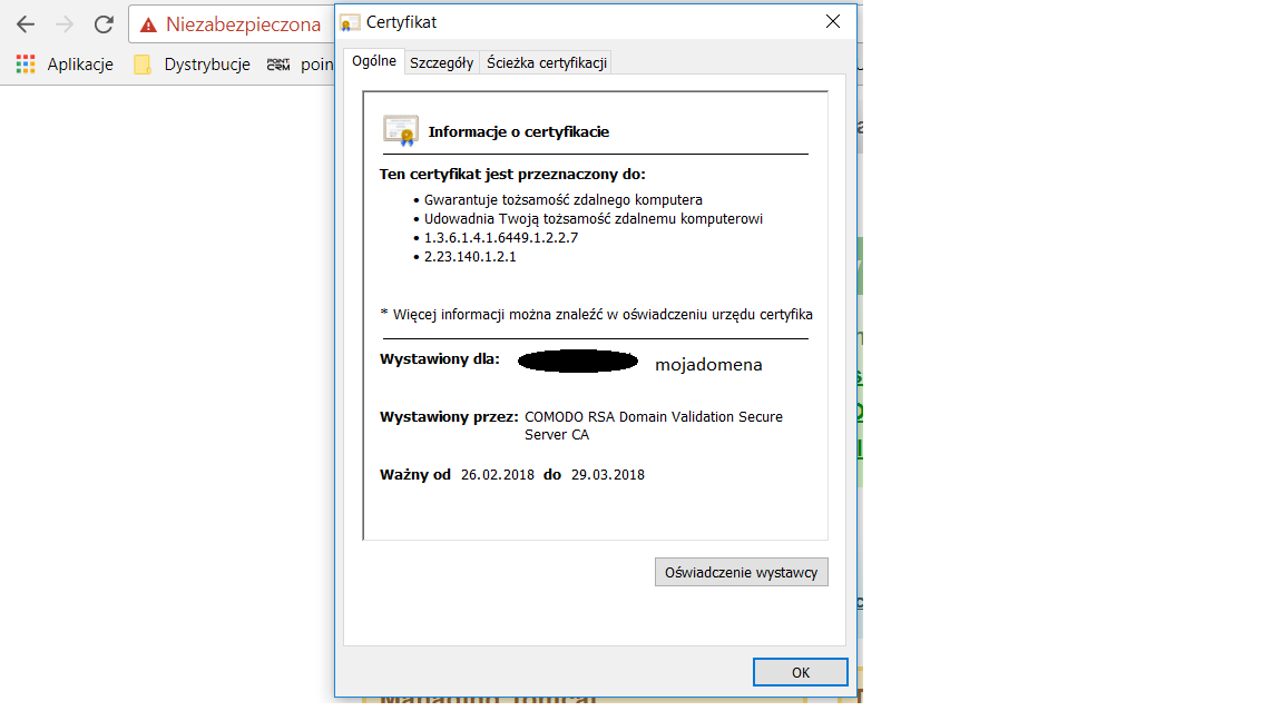

AKTUALIZACJA
Po wydaniu polecenia:
keytool -importcert -trustcacerts -alias s1as -file mojadomena.crt -keystore keystore.jks
efekt jest taki, że certyfikat jest widoczny jako podpisany, ale strona widoczna jako niezabezpieczona:
Zapewne chodzi o certyfikat root i certyfikaty pośrednie, ale wgrywam je modyfikując w keytool
-import i / -importcert i efekt nadal taki jaki widać.
