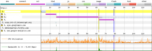

Czasem strasznie długo potrafi mi się ładować strona na etapie "TLS handshake z ...".
Nie zdarza się to często ale raczej sporadycznie, a jednak...
Konsola w tym momencie działa bardzo dobrze - wariuje tylko strona po SSL.
Load wynosi 0.00 <- chyba nawet może być tak, że jestem sam na stronie.
W czym może tkwić problem?

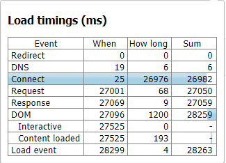

Kolejny dowód na problem (dodatek do Chrome analizujący czasy):
21392803_1551937664871610_570007635_o.pn

Problem jednak rozwiązałem.
Testowałem różne TLS: TLSv1.2, TLSv1.1, TLSv1 <- zawsze ten sam problem.
Zmieniłem jednak KeepAlive na "Off" i zaczęło śmigać...
Wiem, że powinno być teoretycznie wolniej ale wyszło na to, że przyśpieszyło.
