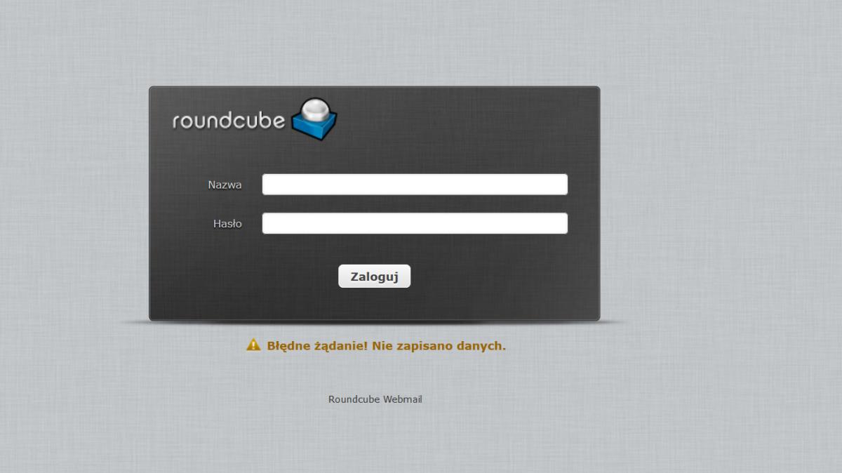

Od tygodnia nie mogę zalogować się na swoje skrzynki e-mail na serwerze VPS hostingu hitme.pl.
Kontaktowałem się z hostingiem, jednak przez ten czas niczego nie dowiedziałem się, nie mogę nadal się zalogować, wiec zakładam, że nic nie została naprawione, nawet nie zostały ustalone przyczyny tego problemu.
Przy próbie logowania się na roundcube nie wyskakuje żaden błąd, po prostu jest biała plama... Gdy odświeżam stronę, wyskakuje komunikat "Błędne żądanie! Nie zapisano danych." I tak jest na każdej przeglądarce, nie tylko na moim komputerze. W przeglądarce Opera i Vivaldi wyskakuje inny komunikat przy próbie logowania. "Ta strona nie działa Serwer nie może teraz obsłużyć tego żądania."
Podałem nawet hasło i login do administracji hostingu, tez pewnie nie mogą sie zalogować, skoro nie odpisują od 2 dni.
Co ciekawe, stworzyłem nowe skrzynki e-mail, aby sprawdzic, czy z nimi też będzie problem. Okazuje się, ze nie ma problemu z nowymi kontami... Tylko z tymi, których używasz juz od kilku lat.
Czy ktoś z was miał taki problem? Proszę o pomoc:)

Czy te skrzynki email nie są czasem pełne?
Problem występuje tylko na jednym koncie klienta? (pisząc inne masz na myśli inne konta klienckie - nie email?)
Konta są bez limitu. Na jednym e-mailu zajęte jest 200 MB na drugim 500MB. Ani na jeden, ani na drugi nie można się zalogować. Dwa opisywane przeze mnie e-maile są przypisane do dwóch różnych domen. (nie chce ich nazwy tutaj podawać).

U mnie występuje ten sam błąd co u kolegi Dawider. Bez względu jaki podam email lub hasło jest ten sam błąd w roundcube.
Korzystam z VPS + WHM & CPanel.
Jakie mam pokazać logi? Logi roundcube, czyli logi serwera?
U mnie występuje tylko po http, jak logowanie robie po https to problemu nie ma. Zapewne posiadasz jakąś starsza wersje RoundCube, bo u mnie na roundcube-lts 1.2.9 nie ma problemu, za to mam taki sam błąd jak powyżej dla wersji 0.9.5
Dodam, że był spokój póki na zacząłem bawić się ustawieniami serwera, Nie pamiętam co robiłem, ale wiem że porządkowałem bazę danych oraz zmieniałem wersje php na wyższą by po chwili i tak wrócić do 5.6
Edytowano przez antynick (zobacz historię edycji)
To jednak bardziej skomplikowane... Okazuje się, że wersja RoundCube nie ma tu nic do rzeczy, instalowałem każdą.
Zauważyłem, że pod Google Chorme wywala ten błąd przy logowaniu przez http w subdomenie poczta oraz poczt natomiast subdomena pocz oraz pocztaa już działa, ALE po https działa każda subdomena. Na IE oraz Firefoxie działa bez problemu każda konfiguracja. Telefonem też loguje się normalnie. Nawet Chrome na drugim kompie normalnie działa. Wychodzi na to, że mój Chrome ma jakiś problem...
