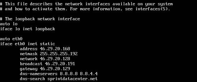

Witam, zakupiłem serwer dedykowany i standardowo był tam zainstalowany Debian. Przeinstalowałem na Ubuntu Server 14.04 i kartę sieciową (eth0) ustawiłem identycznie jak była domyślnie na początku (plik /etc/network/interfaces).
Wykonując polecenie ifconfig, karta jest widoczna z wprowadzonymi adresami, lecz dostępu do internetu na serwerze nie ma (sprawdzałem np. ping 8.8.8.8 - host nieosiągalny). Czy trzeba coś jeszcze zrobić, żeby "otworzyć" serwer na świat? Mógłby ktoś pomóc?

Zadam głupie pytanie - restartowałeś serwer/interfejs po wprowadzeniu zmian? Gdzie masz zakupiony serwer? Moja szklana kulka jest obecnie w serwisie i podróżuje koleją transsyberyjną (w sumie fajne marzenie mojego taty przejechać się tą linią).
Skąd ten dziwny netmask? Próbowałeś inne końcówki (255 bądź 0)? Masz jakieś informacje dot. sieci od SDC? Gateway itp?
Na Twoim miejscu spróbowałbym zmienić te końcówki o których mówiłem.
Spróbuj ustawić:
 broadcast 46.29.20.255
        gateway 46.29.20.129
A jesli nie zadziała to:

Wygląda, że karta sieciowa nie jest podniesiona.
Wykonaj:
ip link set dev eth0 up
i sprawdź czy zagada ping do bramy a potem gdzieś dalej na świat.
Nie pomogło niestety, nawet na bramę nie działa.
Na serwerze są 2 karty sieciowe, konfigurowałem obie i próbowałem w ten sposób podnieść, żadna nie śmiga. Wczoraj kontaktowałem się z SDC i odpowiedzieli, że interfejs sieciowy jest skonfigurowany poprawnie i że to prawdopodobnie jakaś "głębsza" wina systemu. Więc przeinstalowałem na Ubuntu Server 16.04 i dalej to samo. Dosyć dziwna sprawa.

Jak masz chęć podeślij namiary dostępu do serwera na PW i spojrzę na to.
Serwer już działa, okazało się, że w SDC musieli wymienić wadliwy patchcord.
Powyższe ustawienia karty sieciowej były ok, dzięki wszystkim za wszelkie wskazówki.
