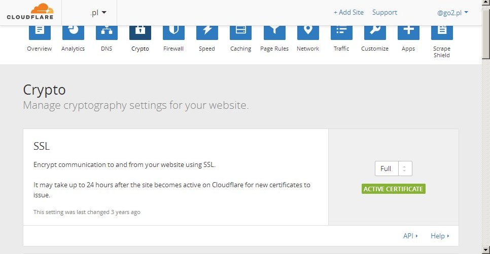

1. włączyłem ssl na domenie w da
2. dodałem certyfikat 2 pliki wkleilem, potem jeszcze link poniżej dodałem jeszcze 3 plik
strona po http chodzi, po https pokazuje tylko tło w chrome/firefox
prawdopodobnie przez to że nie pobierają się skrypty
w cloudflare mam włączone SSL: full
https://www.cloudflare.com/a/crypto/domena.pl
w ie8 jest pytanie, gdy dam tak to tylko tlo widzę, gdy dam nie, strona się normalnie ładuje
Edytowano przez morda (zobacz historię edycji)
Masz pewnie mieszaną zawartość na stronie. Część zasobów ładujesz po https a część po https.
Podmień stronę na prosty index.html zawierający tylko czysty html, bez odwołań do innych zasobów, i zobacz, czy wszystko działa.
Gość morda
dałem już radę, okazało się że certyfikat który wgrałem na directadmin
został zignorowany, a cloudflare podało swój, były odwołania do skryptów
po http przez to samo tło było widoczne
