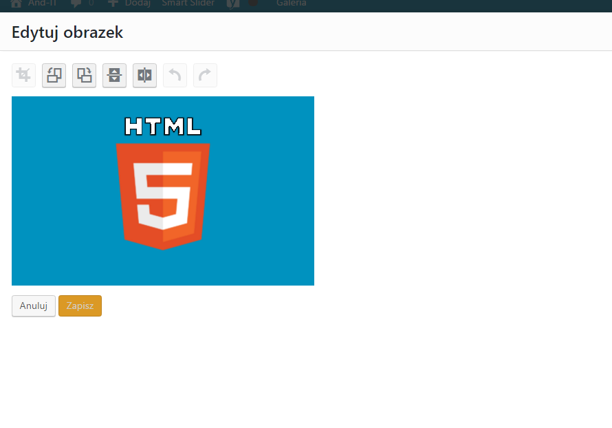

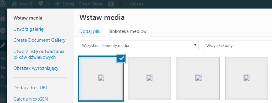

lukaszgd 0 Zgłoś post Napisano Luty 12, 2017 Cześć, po długim procesie z zmianą nazwy domeny i batalią żeby cały wordpress działał,gdy już się udało pojawił się mały problem/ Nie działa dodawanie medium, ładuje obrazek i zamiast minitury pojawia się krzyżyk i nie można obrazu dodać do postu itd... Jak się kliknie w edytowanie obrazu to on się wyświetla ale dodać go nie można prawidłowo. Proszę o pomoc. Udostępnij ten post Link to postu Udostępnij na innych stronach
maniektme 99 Zgłoś post Napisano Luty 12, 2017 Odpal firebuga w przeglądarce lub zajrzyj do logów php. Udostępnij ten post Link to postu Udostępnij na innych stronach
Gość l3szcz Zgłoś post Napisano Luty 12, 2017 A zmieniłeś w bazie URLe oraz "Własne odnośniki"? Udostępnij ten post Link to postu Udostępnij na innych stronach
Gość Roothek Zgłoś post Napisano Luty 12, 2017 Może masz prawa do katalogu nieustawione? Udostępnij ten post Link to postu Udostępnij na innych stronach
Artix 34 Zgłoś post Napisano Luty 13, 2017 Musiałeś chyba źle przeprowadzić cały proces przenosin - zakładam że ręcznie przenosiłeś bazę i katalogi, a nie np Duplicatorem (bo przy zmianie samej domeny takie rzeczy nigdy się nie dzieją). http://www.inmotionhosting.com/support/edu/wordpress/migrating-wordpress-inmotion-hosting/correct-image-links Możesz to sprawdzić, moze to pomoże. Udostępnij ten post Link to postu Udostępnij na innych stronach
parabolistyk 0 Zgłoś post Napisano Luty 17, 2017 Moja pomysły: 1. Nieprawidłowo ustalona ścieżka do mediów w Ustawienia -> Media. 2. Źle nadane prawa dla katalogu. 3. Złe ścieżki w bazie danych (czyli ze starego hostingu). Udostępnij ten post Link to postu Udostępnij na innych stronach
