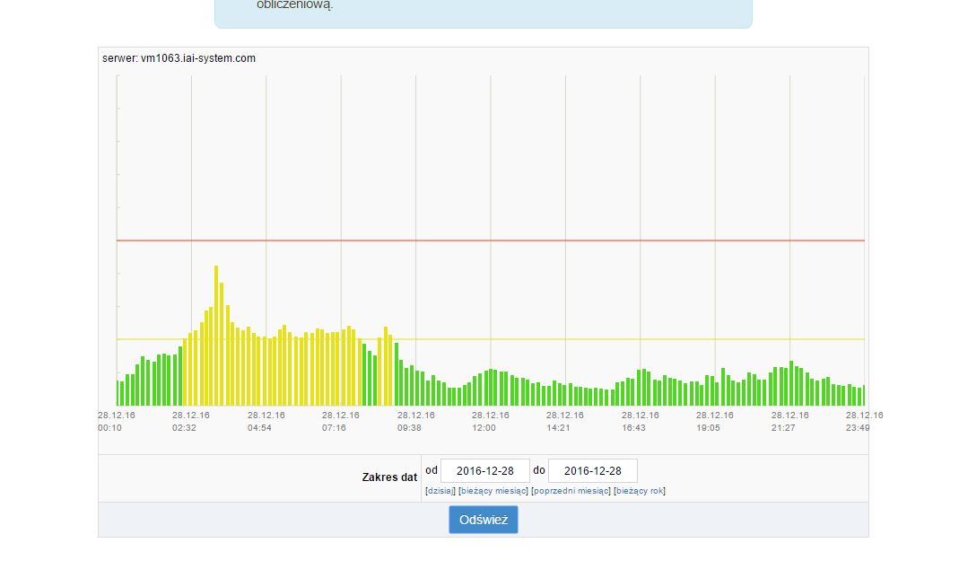

Prowadzimy sklep internetowy na platformie SAAS jednego z największych dostawców takich usług i mamy problem, którego nie potrafimy wyjaśnić. Otóż nagle w ciągu jednego dnia w sposób skokowy wzrosło nam obciążenie serwera.
Próbujemy sprawę wyjaśnić z firmą ale do niczego to nie prowadzi, ponieważ nasza wiedza na ten temat jest zbyt mała i po prostu zostaliśmy potraktowani per proszę zwiększyć moc serwera, czyli przejść na kolejny plan abonamentowy, który oczywiście jest dużo droższy.
Mamy statystyki pracy i obciążenia serwera na bieżąco widoczne każdego dnia więc mogliśmy porównać odczyty i doszliśmy do wniosku, że coś się tutaj nie zgadza.
Otóż w ciągu jednego dnia serwer wykazywał normalne obciążenie a już następnego dnia zaczęły się przeciążenia , które trwają do dziś i są według nas niewytłumaczalne, gdyż w tym czasie mało co zmienialiśmy w sklepie.
W dniu 28.12 wszystko było ok a już 29.12 zaczęły się problemy. W tych dniach, które były przerwą między świętami kompletnie nic w sklepie nie było robione, nie były dodawane produkty itd.

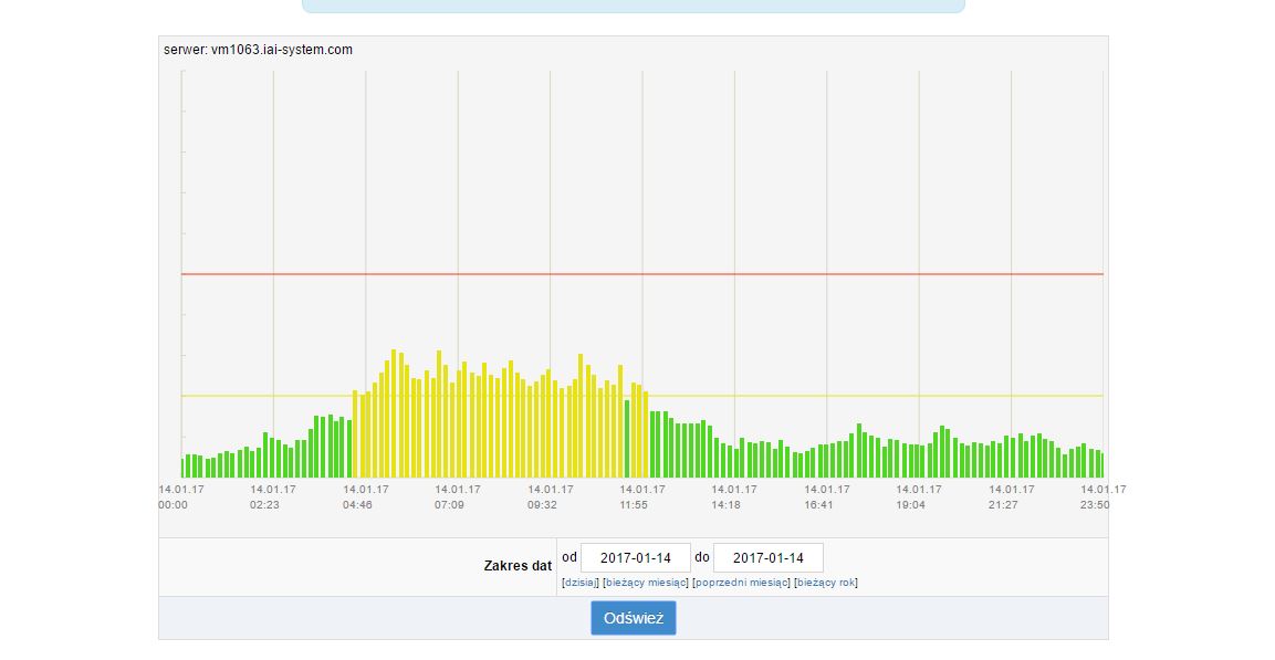

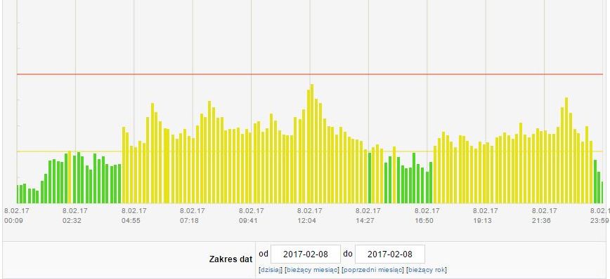

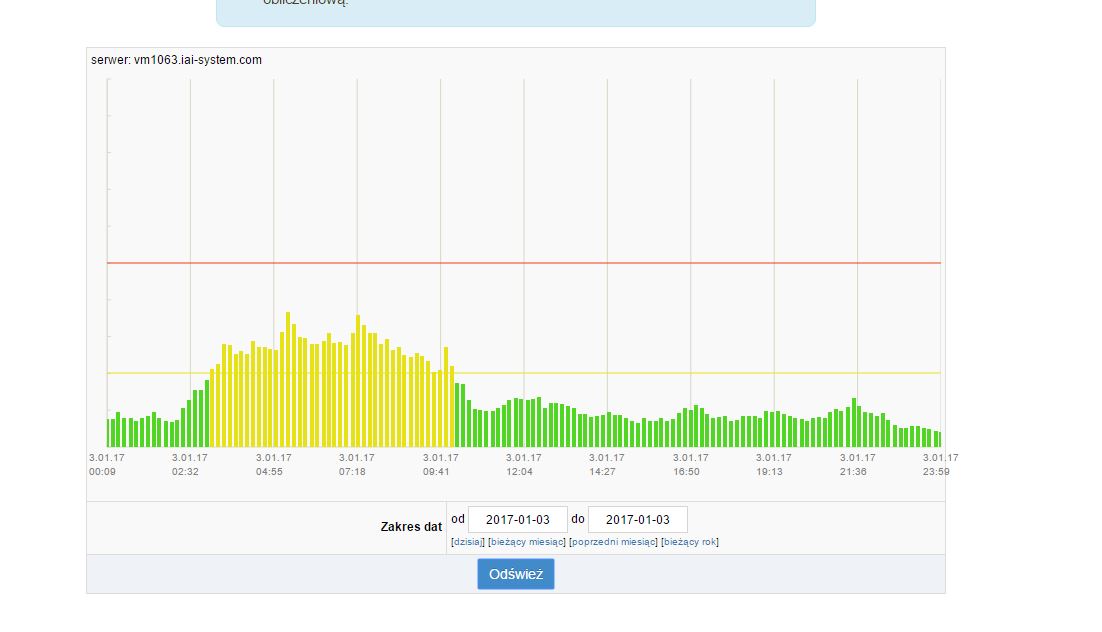

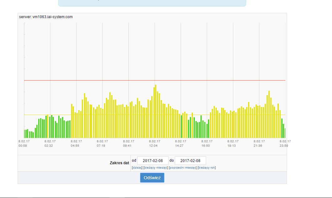

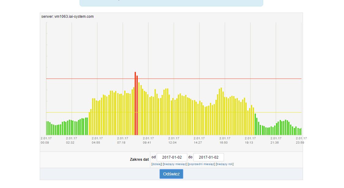

Załączam zrzuty ekranu z obciążenia serwera w dniu 28.12 i 29.12 oraz wczorajsze. Te wczorajsze mniej więcej obrazują aktualny stan rzeczy z tym, że raz jest gorzej, raz lepiej, ostatnio coraz gorzej. Żółty kolor to przeciążenie. Normalnie w godzinach mniej więcej 4:00 - 9:00 były i są zawsze przez tą firmę robione prace konserwacyjne, backupy itd.
Od 29.12 obciążenie wzrosło nagle i czas przeciążenia się wydłużył, tak trwało kilka dni potem przeciążenie spadło na 10 dni i znów skoczyło ok. 14.12 i od tej pory już jest źle, minimum przeciążenie jak zacznie się w nocy ok. 2.00 to trwa minimum do 15-16:00. Wszystko widać na załącznikach a kluczowy jest dzień 28.12 gdzie coś się musiało wydarzyć co zainicjowało dalsze sytuacje.

post-44269-0-56775100-1486599791_thumb.jpgpost-44269-0-15332600-1486599792_thumb.jpgpost-44269-0-64509700-1486599792_thumb.jpgpost-44269-0-15885700-1486599793_thumb.jpgpost-44269-0-66890400-1486599793_thumb.jpgpost-44269-0-16867400-1486599794_thumb.jpgpost-44269-0-68993300-1486599794_thumb.jpg
Skoro macie te dwa rdzenie na wyłączność, to jedyny problem jaki powinniście mieć, to spadki wydajności działania sklepu w momencie wysokiego obciążenia. Zauważasz coś takiego we wskazanych godzinach?
W ciągu dnia nie mamy zbyt dużego ruchu w sklepie więc i obciążenie nie powinno według mnie być duże jeśli jest między tym ścisłe powiązanie. Żółte kreski na wykresach wskazują przeciążenie serwera przy niskim ruchu na stronie więc dlatego nie wiemy o co chodzi.

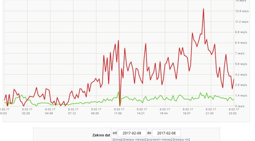

Jeszcze może 2 wykresy, które coś przybliżą . Te 2 wykresy są z wczoraj.

A te wykresy z 1 posta co właściwie pokazują? Obciążenie cpu czy użycie ramu?
Zobacz czy masz możliwość przeczyszczenia logów sklepu, może statystyk, o ile te dane siedzą w bazie. Spytaj też support o obecną wielkość bazy, bo teraz to wróżenie z fusów trochę.
Te wykresy nazywają się "Średnie obciążenie serwera" i nie wiem co dokładnie obrazują czy cpu czy też ram czy też jakieś sumaryczne obciążenie.
