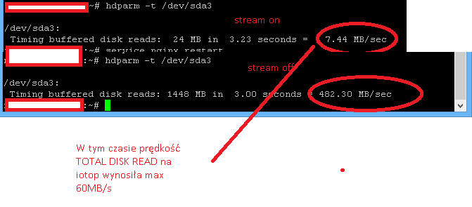

Podczas testów prędkość całej infrastruktury wynosiła 482 mb/s na wyłączonym streamowaniu.
Podczas testów prędkość całej infrastruktury wynosiła 7 mb/s na włączonym streamie. Przy czym zużycie na iotop wynosiło max 80 mb/s podczas trwania testów.
Czyli tak jakbym posiadał infrastrukturę która osiąga prawie 500 mb/s a podczas działania używa maksymalnie 1/5 mocy. Może to być problem konfiguracji serwera.

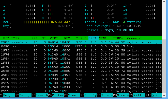

Na htop przy bardzo malutkim ruchu zużycie wynosi ~800 MB na 32 GB.

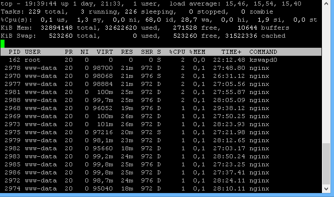

1. zamiast screenow to kopiuj zawartość konsoli i wrzucaj w znaczniku code
2. free pokazuje, że cała pamięć jest zużyta na cache
3. daj nam 'iostat 1 10 -x'

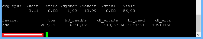

Tak może być?
To jest iostat -x ? bo u mnie -x ma trochę więcej pozycji
Device: rrqm/s wrqm/s r/s w/s rkB/s wkB/s avgrq-sz avgqu-sz await r_await w_await svctm %util
sda 0.00 20.00 20.00 607.00 154.00 12288.00 39.69 1.40 0.95 28.80 0.03 1.57 98.40
Edytowano przez Kszysiu (zobacz historię edycji)
Aj wybacz, pomyłka nastąpiła. Już powinno styknąć.

6. może raid 1 zamiast raid0?
7. może warto spróbować przeprowadzić jakąś optymalizację w skrypcie?
8. modlitwa
może po prostu dwa mniejsze dedyki? może nie da się tego po prostu zrobić w tych pieniądzach...
To ja Ci jeszcze podrzucę lekturę: https://access.redhat.com/documentation/en-US/Red_Hat_Enterprise_Linux/6/pdf/Performance_Tuning_Guide/Red_Hat_Enterprise_Linux-6-Performance_Tuning_Guide-en-US.pdf
Obadaj czy masz I/O scheduler na deadline'a ustawiony (jest ogromna różnica między defaultowym CFQ) i standardowo ustaw noatime, nodiratime żeby niepotrzebnie nie siekać po dyskach.
Edit: Zapomniałem jeszcze wspomnieć żebyś poczytał o TCQ/NCQ i ustawieniu odpowiedniej długości /sys/block/sdX/queue/nr_requests tak jak Krzysiu sugerował:
http://yoshinorimatsunobu.blogspot.com/2009/04/linux-io-scheduler-queue-size-and.html
Edytowano przez Insider (zobacz historię edycji)
Gość patrys
Takie "tuningi" wile tu nie pomogą, jedynie zmiany w sprzęcie czyli albo dyski albo wspomniany ram.
możesz dokupić drugi mały dedyk i po NFS udostępniać pliki - zawsze rozłożysz ruch na więcej dysków, a masz chyba vrack 10g w tym serwerze?
Zawsze jakieś kreatywne rozwiązanie, jak opłaciłeś na serwer z góry - z tego co kojarzę w OVH jeszcze chyba możesz w ciągu 14 dni zwrócić serwer i powinni ci chyba kasę oddać.
I kupić kilka mniejszych
