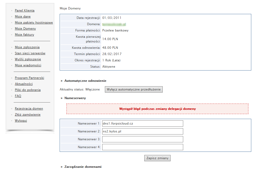

shados 0 Zgłoś post Napisano Grudzień 27, 2016 Rozumiem, że binda instaluję na vps, a u rejestratora muszę przekierować domenę na arubacloud. Tylko tutaj pojawia się pytanie: jak? Podobne pytanie pojawi się przy drugim rozwiązaniu, w którym jak sądzę chodzi o to, że edytując rekord A wskazuję na katalog, gdzie ma być podpięta domena (mam tylko adres IP serwera). Problem w tym, że panel zarządzania domeną oferuje bardzo niewiele (dołączony zrzut ekranu) Udostępnij ten post Link to postu Udostępnij na innych stronach

Gość mariaczi Zgłoś post Napisano Grudzień 27, 2016 Problem w tym, że panel zarządzania domeną oferuje bardzo niewiele (dołączony zrzut ekranu)Panel zarządzanie domeną oferuje tyle ile jest do tego potrzebne. Albo ustawiasz u rejestratora (registrata) zewnętrzne DNSy albo rejestrator pozwala Ci używać swoich i wtedy masz dostęp do edycji/konfiguracji strefy dla domen(y). Udostępnij ten post Link to postu Udostępnij na innych stronach
shados 0 Zgłoś post Napisano Grudzień 27, 2016 W tym przypadku korzystając z DNS registratora nie ma żadnych dodatkowych ustawień. Chyba że miałbym u niego również wykupiony hosting to wtedy miałbym dostęp do panelu, ale że nie mam to i dostępu do panelu administracyjnego nie mam. Udostępnij ten post Link to postu Udostępnij na innych stronach
