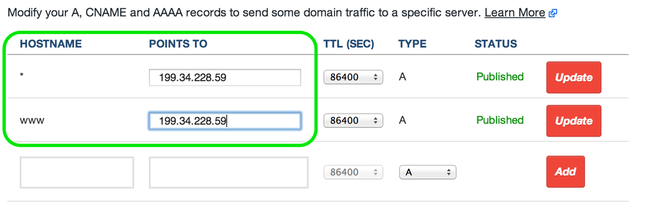

Grzegorz00 0 Zgłoś post Napisano Grudzień 3, 2016 W miejsce host wpisać www, czy nie? https://zapodaj.net/5d7062340cd62.png.html https://zapodaj.net/e75e9399b92c0.png.html Udostępnij ten post Link to postu Udostępnij na innych stronach
Gość Roothek Zgłoś post Napisano Grudzień 3, 2016 W miejsce host wpisać www, czy nie? https://zapodaj.net/5d7062340cd62.png.html https://zapodaj.net/e75e9399b92c0.png.html W miejsce hosta wpisz ip serwera. Udostępnij ten post Link to postu Udostępnij na innych stronach
Grzegorz00 0 Zgłoś post Napisano Grudzień 3, 2016 Tak https://zapodaj.net/images/27d6eddace8ee.png ? Udostępnij ten post Link to postu Udostępnij na innych stronach
vjdj 4 Zgłoś post Napisano Grudzień 3, 2016 Wpisy powinny być dla: ugaming.pl A IP www.ugaming.pl A IP Udostępnij ten post Link to postu Udostępnij na innych stronach
Grzegorz00 0 Zgłoś post Napisano Grudzień 3, 2016 Mam tylko ugaming.pl Udostępnij ten post Link to postu Udostępnij na innych stronach

wojsmol 1 Zgłoś post Napisano Grudzień 4, 2016 (edytowany) Witam Grzegorz00 Jeżeli w panelu az.pl masz nadal taką samą konfigurację jak na tym, zrzucie z posta #7 to zmień pole host pierwszego wpisu na: www.ugaming.pl. i po okresie propagacji zmian domena w wersji z www powinna działać. Pozdrawiam Edytowano Grudzień 4, 2016 przez wojsmol (zobacz historię edycji) 1 Udostępnij ten post Link to postu Udostępnij na innych stronach
Grzegorz00 0 Zgłoś post Napisano Grudzień 4, 2016 Witam Grzegorz00 Jeżeli w panelu az.pl masz nadal taką samą konfigurację jak na tym, zrzucie z posta #7 to zmień pole host pierwszego wpisu na: www.ugaming.pl. i po okresie propagacji zmian domena w wersji z www powinna działać. Pozdrawiam Zrobione, jutro się okaże Udostępnij ten post Link to postu Udostępnij na innych stronach
Grzegorz00 0 Zgłoś post Napisano Grudzień 4, 2016 Dobra działa to www, zaraz konfiguruje vhosta i wszystko Udostępnij ten post Link to postu Udostępnij na innych stronach
Daku 0 Zgłoś post Napisano Grudzień 12, 2016 przecież jak da " * " to zrobi wildcarda i wszystko *.domena.pl powinno odpowiadać Udostępnij ten post Link to postu Udostępnij na innych stronach
