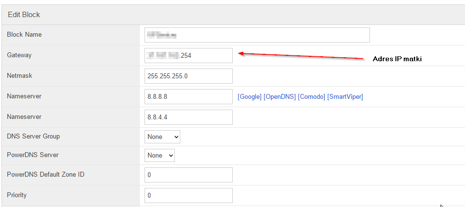

Witam, piszę ponieważ może ktoś z Was miał styczność z tego typu sytuacją i może pomóc mi w jej rozwiązaniu.
Sprawa wygląda następująco, posiadam serwer w OVH, z zainstalowanym systemem VMware ESXi 5.5, podzielonym na 2 VM'ki z systemem CentOS 6.6 i na tym etapie wszystko działa okej.
Te VM'ki są podpięte pod panel SolusVM, tak aby tworzyć na nich serwery z wirtualizacją OpenVZ z systemem Ubuntu.
Problem zaczyna się wtedy, kiedy stworzę serwer z wirtualizacją OpenVZ i chcę do niego przydzielić adres IP, w OVH przekierowuje adres IP, jaki ma zostać do niej przydzielony na serwer z "matkę", jednak sieć nie działa.
W załączniku dodaje screen konfiguracji bloku w SolusVM.
Jeśli ma ktoś pomysł jak to skonfigurować to prosiłbym o podzielenie się tą wiedzą :)

Tak, MAC dla VM'ek jest wygenerowany siec na nich śmiga, ale problem jest z siecią i adresami IP dla wirtualek z OpenVZ.
