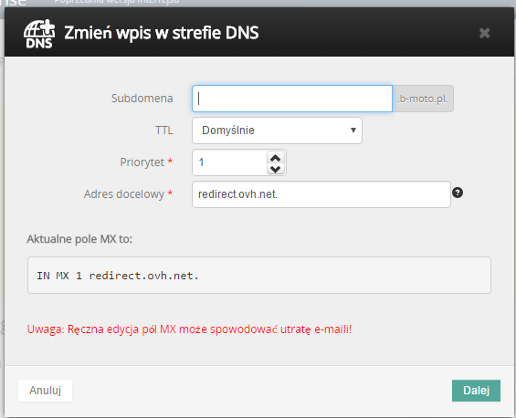

kawasaki 6 Zgłoś post Napisano Listopad 15, 2016 Super, bardzo Ci dziękuję za pomoc, teraz tylko pytanie.:Co wpisać w subdomenę, żeby to skonfigurować ? Udostępnij ten post Link to postu Udostępnij na innych stronach
bybunny 540 Zgłoś post Napisano Listopad 15, 2016 Dnia 11/15/2016 o 18:11, kawasaki napisał: Super, bardzo Ci dziękuję za pomoc, teraz tylko pytanie.: Co wpisać w subdomenę, żeby to skonfigurować ? Pytanie gdzie masz pocztę? rekord MX nie musi być subdomeną ale by nie odbiegać od tematu powinienes podać nazwę hosta gdzie jest trzymana poczta. Teraz jest małe zamieszanie bo jeżeli strona i poczta jest na VPS to powinieneś podać nazwę hosta tego własnie VPS jak na jakimś współdzielonym to informacje na ten temat będą dostępne u twojego usługodawcy. Nie mam zaczarowanej kuli niestety. Udostępnij ten post Link to postu Udostępnij na innych stronach

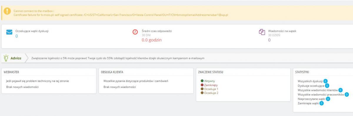

kawasaki 6 Zgłoś post Napisano Listopad 16, 2016 Bardzo dziękuję za pomoc każdemu! Dzięki wam idę do przodu, bo już jestem prawie u celu. Po 1 zaczęły dochodzić wiadmości na poczte po zmienię rekordu MX - dzięki SiXwhishlist!!! Po 2 nie ma już komunikatu o nie zainstalowanym imapie, teraz jest coś innego, po konfiguracji MX i instalacji imap wyszło to:Cannot connect to the mailbox :Certificate failure for b-moto.pl: self signed certificate: /C=US/ST=California/L=San Francisco/O=Vesta Control Panel/OU=IT/CN=bmotopl/emailAddress=erwbar1@wp.plNa koncu podany moj adres email główny, którego normlanie używam na codzień - prywatnie, nie wiem skąd on się wziął w tym komunikacie.Pozdrawiam! Udostępnij ten post Link to postu Udostępnij na innych stronach

kawasaki 6 Zgłoś post Napisano Listopad 16, 2016 Ale ja tych informacji użyłem na samym początku i presta cały czas mówiła o błędzie nie zainstalowania imap - po instalacji z komendy która podał kolega gdzieś wyżej w tym poście pojawił się problem tego typu:Certificate failure for b-moto.pl: self signed certificate: /C=US/ST=California/L=San Francisco/O=Vesta Control Panel/OU=IT/CN=bmotopl/emailAddress=erwbar1@wp.plNo i na to odpowiedzi nie znam na razie, nie wiem jak to naprawić, w ogóle co tutja robi San Francisco Udostępnij ten post Link to postu Udostępnij na innych stronach
bybunny 540 Zgłoś post Napisano Listopad 16, 2016 A kto powiedział ze potrzebujesz używać połączenia szyfrowanego lokalnie? sklep jest na tym samym serwerze co poczta prawda? Na temat SSL już pisałem że certyfikat był generowany automatycznie podczas instalacji dlatego lokalizacja jest US a adres email jest również twój bo taki podałeś do panelu vesta jako adres administratora. Wgrałem presta na czystej instalacji i poczta działa bez problemu tyle że system CentOS. Przestałem śledzić ten temat, sorry Udostępnij ten post Link to postu Udostępnij na innych stronach
kawasaki 6 Zgłoś post Napisano Listopad 16, 2016 No dobrze, sklep wgralem pół roku po instalacji vesty. Więc co zrobić teraz, żeby cofnąć i zmienić adres email vesty i jej lokalizacje, jak zmienic ten certyfikat? Udostępnij ten post Link to postu Udostępnij na innych stronach
