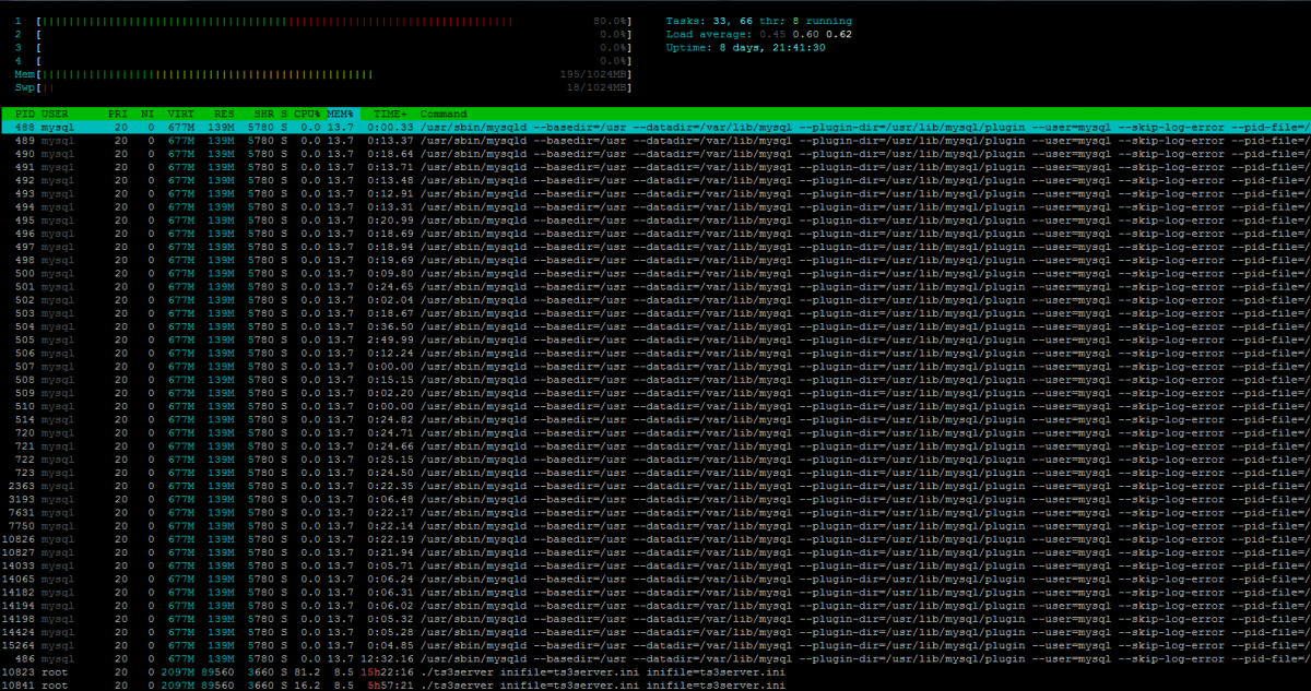

Maniuś1988 0 Zgłoś post Napisano Maj 26, 2016 (edytowany) Dnia 5/26/2016 o 13:51, Suspect121 napisał: Jestem przekonany, że sprawdzasz ilość zaadresowanej pamięci RAM a nie faktyczne użycie pamięci RAM. Pokaż nam wynik polecenia free -m i wszystko stanie się jasne. Dodam że jest 200osób online: total used free shared buffers cached Mem: 1024 570 453 144 0 376 -/+ buffers/cache: 194 829 Swap: 1024 18 1005 W załączniku zrzut z htop: Edytowano Maj 26, 2016 przez Maniuś1988 (zobacz historię edycji) Udostępnij ten post Link to postu Udostępnij na innych stronach

Maniuś1988 0 Zgłoś post Napisano Maj 26, 2016 W wyższym ss pokazany z konsoli HTOP... Udostępnij ten post Link to postu Udostępnij na innych stronach
Pan Kot 1535 Zgłoś post Napisano Maj 26, 2016 I w wyższym ss również masz 195 użycia. Udostępnij ten post Link to postu Udostępnij na innych stronach

N0Name 48 Zgłoś post Napisano Maj 26, 2016 Ale na SS widać że glownie mysql zjada RAM. Udostępnij ten post Link to postu Udostępnij na innych stronach
Maniuś1988 0 Zgłoś post Napisano Maj 26, 2016 Dnia 5/26/2016 o 18:36, N0Name napisał: Ale na SS widać że glownie mysql zjada RAM. No ja tam się za bardzo nie znam... Dlatego wysyłam co chcecie by sprawdzić problem, i naprawić... Udostępnij ten post Link to postu Udostępnij na innych stronach
N0Name 48 Zgłoś post Napisano Maj 26, 2016 Ją ostatnio też myślałem że mam zajęte 90% RAM bo tak pokazywał panel a vps pokazywał tylko 20%.Także panelowi czasami nie warto ufać. U ciebie jak widać mysql pobiera najwięcej, a zajętości to tylko 195mb więc nie wiem czy jest czym się martwić. Udostępnij ten post Link to postu Udostępnij na innych stronach
