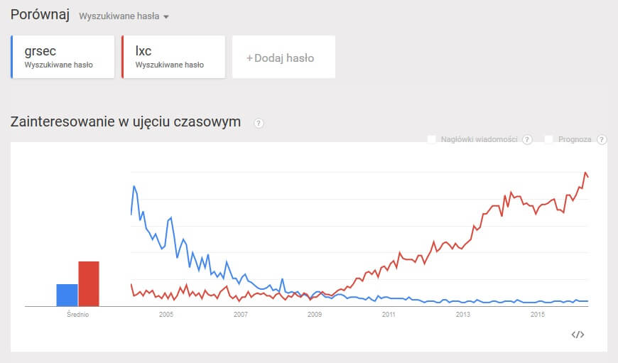

Pan Kot 1535 Zgłoś post Napisano Maj 20, 2016 Grsec to aktualnie jedna z najlepszych łatek na kernela, jaką można sobie zaaplikować, z funkcjami takimi jak RBAC, która zjada na śniadanie wszystkie inne kontrole dostępu jakie działają w userspacie. Również stosuję i bardzo sobie chwalę, odpowiednio skonfigurowany RBAC daje większą kontrolę niż kontenery/wirtualki, a przy tym jest o wiele wydajniejszy. Udostępnij ten post Link to postu Udostępnij na innych stronach
Bartosz Z 236 Zgłoś post Napisano Maj 20, 2016 Dlaczego grsec nie zyskuje na popularności, skoro jest taki super? Udostępnij ten post Link to postu Udostępnij na innych stronach
Rolej 58 Zgłoś post Napisano Maj 21, 2016 Bo ludzie wolą mieć wszędzie apt-get. Udostępnij ten post Link to postu Udostępnij na innych stronach
