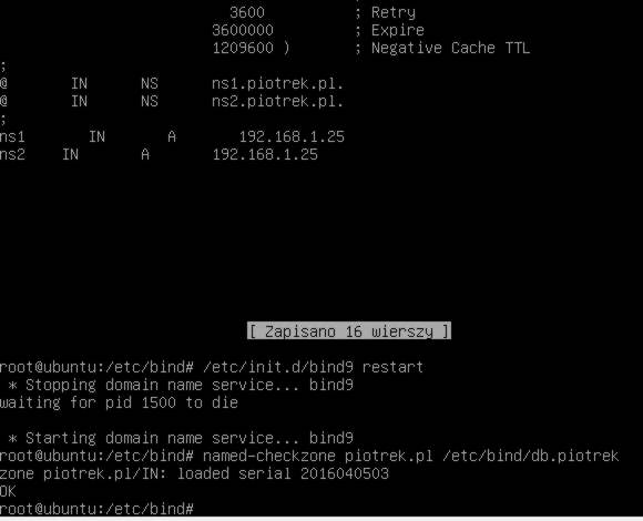

A strefy sprawdzasz czy się załadowały poprawnie:
named -g 2>&1 | grep loaded
W tej strefie DNS musisz mieć jakiś problem.
Sprawdź . na końcu hostów.
Gość mariaczi
Zatem wykonaj jak masz napisane w wyniku - dodaj w swojej strefie rekordy A dla ns1 i ns2.
