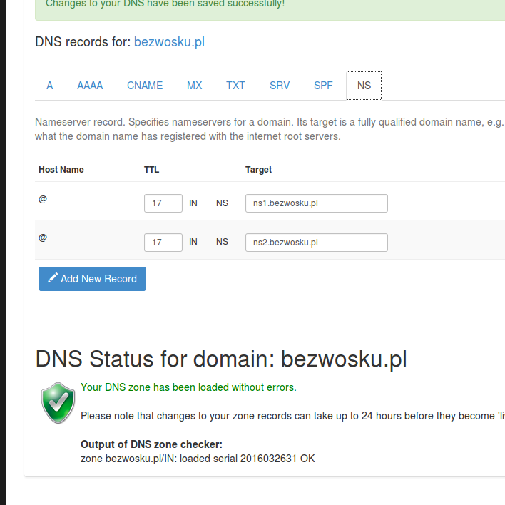

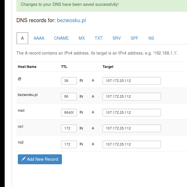

Witam, zacznę od tego, że wszystko co robię, robię dla siebie - by się uczyć.
Do rzeczy... walczę już 4 dzień z konfiguracją DNS na moim prywatnym VPS-ie obsługiwanym przez AP Santora, muszę się poradzić bo za długo stoję w miejscu.
Wykupiona domena test007.pl oraz bezwosku.pl na az.pl
Gdy korzystam z serwerów DNS az.pl wszystko jest ok - dodaje rekord A i strona mi się wyświetla.
Chciałem jednak w ramach eksperymentów z domenami, a potem sub-domenami zmienić DNS-y dla strony test007.pl na własne ns1.bezwosku.pl ns2.bezwosku.pl którymi zarządzam z PA Sentora.
Pierwsze co to zmieniłem w az.pl dla test007.pl
Serwery nazw
Podstawowy serwer nazw
ns1.bezwosku.pl
Pomocniczy serwer nazw
ns2.bezwosku.pl
W az.pl dla bezwosku.pl mam:
NS bezwosku.pl ns1.az.pl
3600
NS bezwosku.pl ns3.az.pl
3600
NS bezwosku.pl ns2.az.pl
3600
A ns1.bezwosku.pl. 107.172.25.112
3600
A ns2.bezwosku.pl. 107.172.25.112
3600
MX bezwosku.pl. 40 bezwosku.pl.
3600
NS bezwosku.pl. ns1.bezwosku.pl.
36
NS bezwosku.pl. ns2.bezwosku.pl.
36
Sentora :
Niektóre z ostatnich wpisów mogą już być bezsensowne - trwa już to parę dni i próbuje wszystkiego -bezskutecznie
Edytowano przez bezwosku (zobacz historię edycji)
