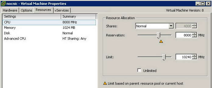

Łukasz Ostrowski 593 Zgłoś post Napisano Luty 15, 2016 13,2GHz = 6x2.2GHz Where logic? Od kiedy taktowanie rdzeni się sumuje? Udostępnij ten post Link to postu Udostępnij na innych stronach
Westbam 64 Zgłoś post Napisano Luty 15, 2016 (edytowany) Od kiedy taktowanie rdzeni się sumuje? Odkąd podają takie parametry w zestawach komputerowych na allegro dla trolli Edytowano Luty 15, 2016 przez Westbam (zobacz historię edycji) Udostępnij ten post Link to postu Udostępnij na innych stronach
kafi 2425 Zgłoś post Napisano Luty 15, 2016 (edytowany) Od kiedy taktowanie rdzeni się sumuje? W przypadku vmware - od zawsze. Spójrz na załącznik. Oczywiście, system gościa widzi to jako N-rdzeni, ale system wirtualizacji pilnuje, aby sumaryczne ich wykorzystanie nie przekraczało danego limitu Edytowano Luty 15, 2016 przez kafi (zobacz historię edycji) 1 Udostępnij ten post Link to postu Udostępnij na innych stronach
