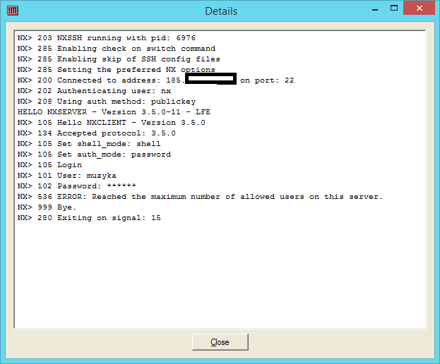

NOMACHINE - Reached the maximum number of allowed users on this server.
Witam, mam problem z nomachine otóż jak się zaloguję 1 unserem to nie mogę wejść kolejnym ;/
w /usr/nx/etc/server.cfg mam:
SessionLimit = "20"
SessionUserLimit = "20"
więc powinno działać.
Edytowano przez ??? (zobacz historię edycji)
Masz napisane dlaczego nie możesz nx jest płatny, wersjonowany i licencjonowany przeczytaj o tym co zainstalowałeś albo przejdź na rozwiązania darmowe np x2go
