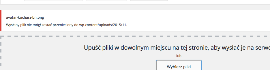

Dodatkowo w wordpressie nie da się przesyłać plików za pomocą formularza MEDIA czy jakiegokolwiek innego + dodatkowo zapisywanie stron konczy sie wyswietleniem białęj strony.

ale dopiero 777 chmod na konkretny folder dalo rade.. tylko sęk w tym, że nie chce dawać 777 dla folderu, bo otwieram chinolom drogę do spamowania.

zauwazylem ze jesli dalem chown -R WWW-DATA:MOJAGRUPA htdocs/
to wordpress zaczal dzialac, powrocilem do usera:grupa poprzedniej i dzialalo, tylko problem jesgt taki, ze jesli sie ma 20 kont hostingowych??
na pozostalych stronach jest ten sam probelm co poprzednio
Serwer www potrzebuje prawa do czytania statycznych zasobów, które serwuje. Możesz to zrobić dodając go do grupy wszystkich użytkowników korzystających z www, ACL-ami, jakkolwiek. Natomiast php powinno się uruchamiać na prawach właściciela plików.
