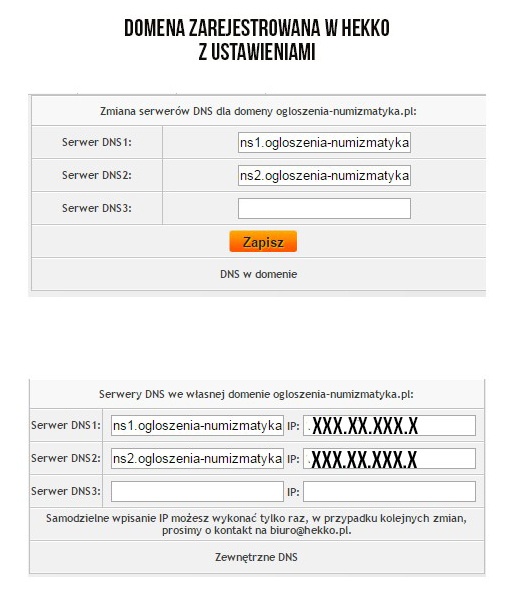

1) w panelu klienta hekko dla domeny ogloszenia-numizmatyka zmieniłem zewnętrzny DNS
Z dns'y ns1.hekko.net.pl oraz ns2.hekko.net.pl na ns1.ogloszenia-numizmatyka.pl oraz ns2.ogloszenia-numizmatyka.pl
Oraz DNS w domenie były już wpisy Serwer DNS1: ns1.ogloszenia-numizmatyka.pl oraz Serwer DNS2: ns2.ogloszenia-numizmatyka.pl
natomiast dodałem do nich ip mojego serwera po napisie IP: (nie jestem do końca pewny czy dobrze zrobiłem dodając tam IP)
(patrz załącznik)

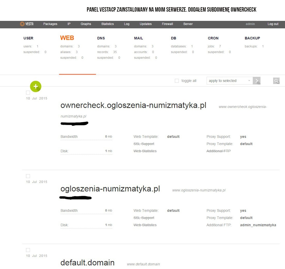

2) Zalogowałem się do Panelu Vesta CP dodałem domenę WEB->add domain -> ogloszenia-numizmatyka.pl
Aktualne ustawienia dla domeny:
Domain:ogloszenia-numizmatyka.pl
IP Address: xxx.xx.xxx.x
Aliases:www.ogloszenia-numizmatyka.pl
Web TemplateHTTPD: default
Proxy Support NGINX
Additional FTP

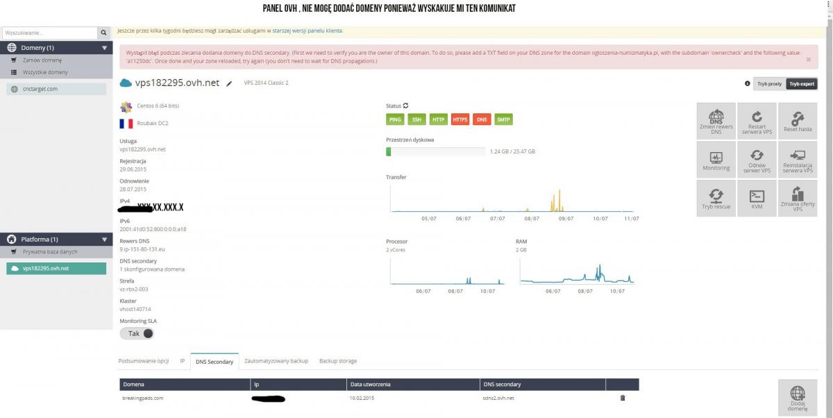

2) Spróbowałem przydzielić je do konta w managerze OVH (nie jestem pewny czy muszę tam przydzielać tą domenę) po czym wyskoczył mi komunikat Wystąpił błąd podczas zlecania dodania domeny do DNS secondary. (First we need to verify you are the owner of this domain. To do so, please add a TXT field on your DNS zone for the domain ogloszenia-numizmatyka.pl, with the subdomain 'ownercheck' and the following value: 'a11250dc'. Once done and your zone reloaded, try again (you don't need to wait for DNS propagation).)
3) Zalogowałem się do Panelu Vesta CP dodałem subdomenę WEB-> add domain -> ownercheck.ogloszenia-numizmatyka.pl
ustawienia tej subdomeny domeny:
Domain: ownercheck.ogloszenia-numizmatyka.pl
Aliases www.ownercheck.ogloszenia-numizmatyka.pl
Proxy Support NGINX

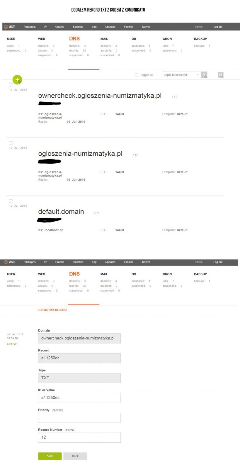

Dodałem do subdomeny rekord jak w komunikacie w managerze OVH jest napisane, aby przypisać domenę.
Record:a11250dc
Type:TXT
IP or Value:a11250dc
Priority (optional)
Record Number (internal):12

Aktualnie po wykonaniu tych czynności, nie wiem co zrobić dalej aby strona była widoczna z serwera VPS, nie wiem również jak dodać do managera OVH, nadal wyskakuje mi komunikat. W załączniku trochę printscreenów w celu lepszego zobrazowania.

Dobra kilka podstawowych pytań gdzie masz vps a gdzie masz domenę ?
Edytowałeś strefę dns w vesta? i ustawiłęśtam swoje IP ? od razu mówię szablon dns deufland nie działa w tym panelu zmień na child -ns.
