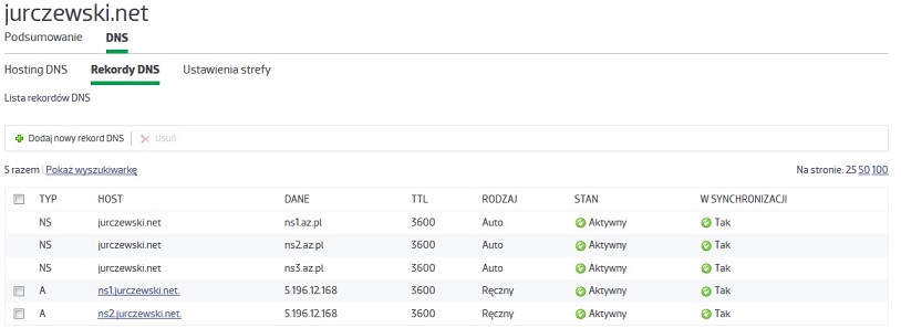

PS. Domena wykupiona w az.pl - dodałem rekordy A dla ns1, ns2 i ns3 z odpowiadającymi w pliku /etc/bind/jurczewski.net adresami IP

Czyli gdzie szukać błędu? W AZ.pl ustawiłem delegacje, w ISPConfig dodałem strefę DNS.

W ogóle to chyba tak nie powinno być, że tam zwraca ns1.az, ns2.az i ns3.az skoro domena jest wydelegowana. Kontaktowałem się z AZ w celu sprawdzenia czy tam wszystko dobrze zrobiłem i według nich tak, ale może jednak nie? W załączniku jest screen, który przedstawia ustawienie.

Usuń te NSy az.pl i powinno zadziałać.
  • Wejdź w panel AZ.
  • Zarządzanie domeną.
  • Kliknij na domenę (nie zarządzanie)
  • Jak klikniesz na domenę to zobaczysz te nsy AZ. Pod nimi jest odnośnik umożliwiający zmianę.
To teraz tak z pamięci bo nie mam dostępu do ich panelu.
jurczewski.net. 14400 IN NS ns1.localhost.ltd.
jurczewski.net. 14400 IN NS ns2.localhost.ltd.
Bind zwraca powyższe ns dla domeny jurczewski.net, a powinien zwracać
Name Server: ns1.jurczewski.net
Name Server: ns2.jurczewski.net
Popraw ns i dodaj rekordy A dla ns1 i ns2 w domenie jurczewski.net.
