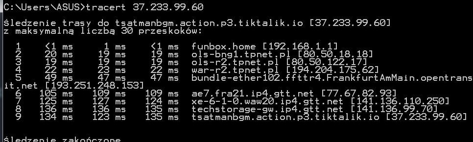

tgx 575 Zgłoś post Napisano Kwiecień 28, 2015 - śmiem twierdzić, że to coś po stronie tej osoby. eee, na tracert wyżej widać dokładnie gdzie są największe opóźnienia i na "pierwszej mili" jest 19 ms, potem już ta osoba nie odpowiada za nic Udostępnij ten post Link to postu Udostępnij na innych stronach
