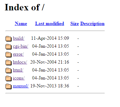

Witam, mam problem z apache, grzebałem w jego konfiguracji korzystając z jednego z internetowych poradników "jak zabezpieczyć serwer"(niestety teraz nie jestem wstanie wskazać który), po konfiguracji apache zrestartował się normalnie, niestety przy probie przejścia na stronę wyskakuje Index od /zamiast tej strony.
Na serwerze jest DirectAdmin dlatego trochę boje się przeinstalować apache, serwer działa pod kontrolą Debiana

/var/www widze?
Jak tak to wgraj po prostu index.html, widocznie jest nie tak ustawiony główny virtualhost pod IP.
