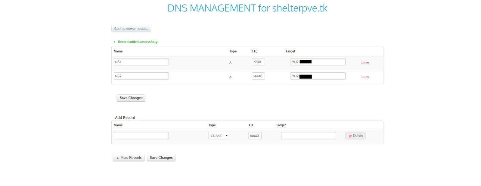

W panelu z dot.tk mam możliwość konfiguracji nameserverów oraz używanie darmowych (aktualnie korzystam z drugiej opcji bo kombinowałem - CLICK )
Fotka z ustawień domeny:

Aby uniknąć zbędnego pierdzielenia się z serwerami nazw - { jak się nie ma o tym pojęcia } , wystarczy np. skożystać z darmowej usługi udostępniania serwerów dns.
Polecam freedns.42.pl/
Każdy normalny rejestrator domen powinien udostępnić panel do zarządzania domeną.
W tym panelu powinna być opcja zmiany serwerów dns.
Serwery dns w usłudze freedns.42.pl to:
fns1.42.pl
fns2.42.pl
kolejny krok to utworzenie nowej strefy w usłudze freedns.42.pl
Oczywiście musisz mieć tam konto najpierw założone.
Po utworzeniu strefy robisz przekierowanie na ip serwera kimsufi + kilka innych opcji , co komu potrzebne.
Miej na uwadze , że propagacja serwerów dns może potrwać nawet kilkanaście godzin.
