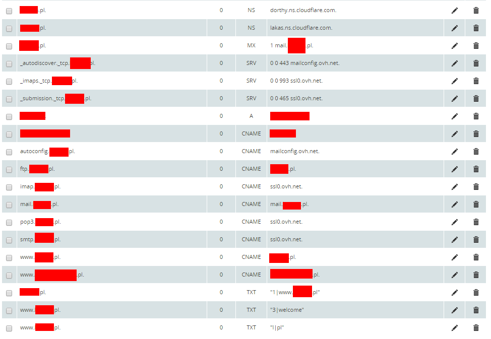

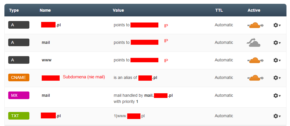

shycat 0 Zgłoś post Napisano Grudzień 19, 2014 (edytowany) Witam, mam problem z konfiguracją MX-ów dla domeny. Domena została wykupiona w OVH, podpięta pod Cloudflare i wskazuje na konto hostingowe na serwerze firmy trzeciej. Strona działa poprawnie, tj. połączenie idzie przez CF. Problem dotyczy tylko MX-ów, które błędnie skonfigurowałem. Konfiguracja CF: Konfiguracja OVH: Proszę o pomoc w tym temacie, ponieważ sam niestety nie daję rady. Pozdrawiam Edytowano Grudzień 19, 2014 przez shycat (zobacz historię edycji) Udostępnij ten post Link to postu Udostępnij na innych stronach

bybunny 540 Zgłoś post Napisano Grudzień 19, 2014 (edytowany) IntoDNS zwraca błąd: "Oh well, I did not detect any MX records so you probably don't have any and if you know you should have then they may be missing at your nameservers!", tak samo jest z poleceniem: host -t mx domena.pl domena.pl has no MX record Jak ma widzieć serwer poczty MX skoro mail.twojadomena.pl wskazuje adres IP za cloudflare. Idąc dalej subdomena mail. wskazuje na mail.twojadomena.pl Nie mamy podanej nazwy domen więc tego nie wiem co dalej. Skoro adres poczty jest za cloudflare automatycznie przy sprawdzaniu serwera poczty pokaże błąd ponieważ i czy domeny sa te same czy nie i czy poczta jest na zdalnym serwerze czy nie. patrząc na mieszanke wpisów z OVH nie masz zielonego pojęcia co sprawia że zamiast rozwiązać problem będziesz stał w miejscu. A rozwiązanie problemu to jedynie 5 min. cloudflare nie wspiera obsługi poczty na tej zasadzie jak masz skonfigurowane. Chcesz pomocy napisz do mnie adres masz w profilu Edytowano Grudzień 19, 2014 przez SiXwishlist (zobacz historię edycji) Udostępnij ten post Link to postu Udostępnij na innych stronach
mmmm21 98 Zgłoś post Napisano Grudzień 19, 2014 Rekord A dla mail.domena.pl powinien nie być modyfikowany przez cloudflare, czyli powinna być szara chmurka, zamiast pomarańczowej ze strzałką Udostępnij ten post Link to postu Udostępnij na innych stronach

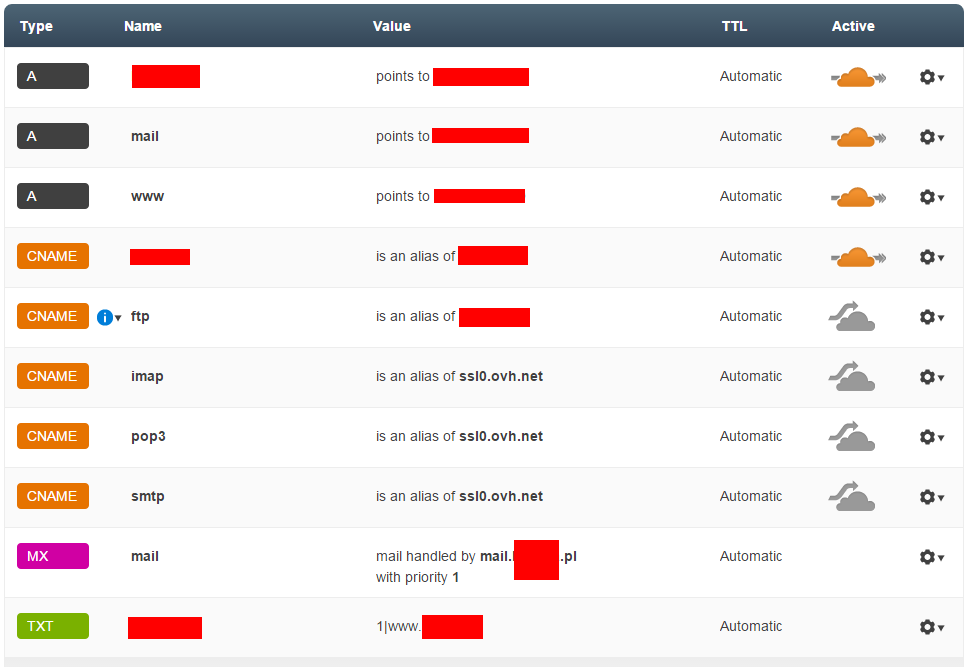

shycat 0 Zgłoś post Napisano Grudzień 20, 2014 (edytowany) Ok Panowie, dzięki za informacje, sprawa sprawa wygląda teraz tak: (załącznik do tematu). niestety problem nadal nie został rozwiązany. Być może jeszcze na OVH, gdzie zarejestrowana jest domena trzeba jeszcze coś ustawić, choć tak sobie myślę, że jeżeli DNS-y z OVH są przekierowane na CF, a żadne z ustawień domeny w CF nie wskazują na OVH to ustawienia wpisów A czy MX mają tutaj jakieś znaczenie? Edytowano Grudzień 20, 2014 przez shycat (zobacz historię edycji) Udostępnij ten post Link to postu Udostępnij na innych stronach
bybunny 540 Zgłoś post Napisano Grudzień 20, 2014 TXT że tak powiem jest błędny, w miejscu MX podajesz nazwę domeny a nie "mail" Udostępnij ten post Link to postu Udostępnij na innych stronach
shycat 0 Zgłoś post Napisano Grudzień 20, 2014 W sumie TXT został automatycznie ustawiony przez CF. Ok, ustawiłem MX na domenę, a nie na subdomenę mail i działa OK, e-maile dochodzą do skrzynki, także wielkie dzięki za pomoc. Mam jeszcze pytanie o ten wpis A "mail" z wyłączoną chmurką. Skoro ten wpis jest wyłączony to mimo wszystko zawsze trzeba go dodawać? Udostępnij ten post Link to postu Udostępnij na innych stronach
bybunny 540 Zgłoś post Napisano Grudzień 20, 2014 W sumie TXT został automatycznie ustawiony przez CF. Ok, ustawiłem MX na domenę, a nie na subdomenę mail i działa OK, e-maile dochodzą do skrzynki, także wielkie dzięki za pomoc. Mam jeszcze pytanie o ten wpis A "mail" z wyłączoną chmurką. Skoro ten wpis jest wyłączony to mimo wszystko zawsze trzeba go dodawać? Oznaczenie A w ustawieniach DNS (mail) wskazuje adres IP i jest to konieczne w chwili kiedy MX jest obsługiwany przez ten sam serwer. W przypadku kiedy poczta jest na zupełnie innym serwerze gdzie MX wskazuje inna domenę na zasadzie mail.innadomen.com to taki wpis jest zbędny. Wracając do automatycznego ustawienia przez CF wpisu w DNS TXT jest to co najmniej dziwne i nawet nie wiem co w tech chwili odpowiedzieć ponieważ mogła to być część elementów pobranych gdy poczta wskazywała jeszcze na OVH. Ale w tej kwestii mogę się mylić. Udostępnij ten post Link to postu Udostępnij na innych stronach
