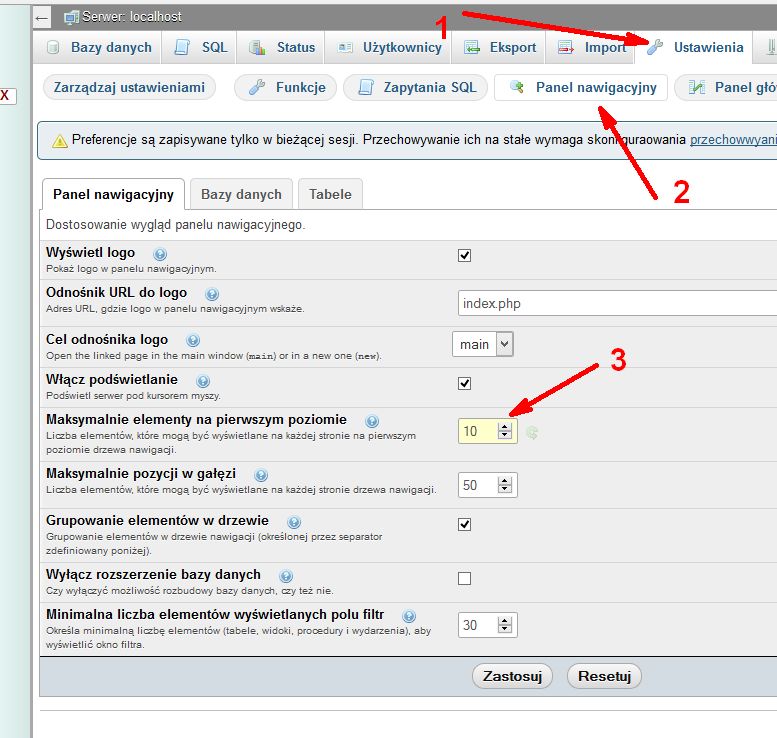

Wchodzisz w "Ustawienia" (1), "Panel nawigacyjny" (2) i ustawiasz "Maksymalnie elementy na pierwszym poziomie" (3). Musisz mieć ustawione przechowywanie konfiguracji phpMyAdmin w bazie.
likufanele, niestety ta opcja ogranicza jedynie ilość "gałęzi" na podstronie, a ja potrzebuje aby ograniczało również ilość baz danych wyświetlanych w gałęzi, tak jak to ma miejsce jeszcze w wersji 4.1.x.
Czyli zakłądając że mam 1000 baz podpiętych pod jedno konto DA czyli znajdują się w jednej gałęzi. W najnowszej wersji phpmyadmin lista tych 1000 baz jest ładowana do panelu nawigacyjnego, zaś w starej wersji 4.1 jest włączona paginacja czyli wyświetla mi jedynie po 100 baz i jest możliwość wyboru podstrony.
Na razie po prostu zmieniłem phpmyadmin na niższą wersje i działa ok.
