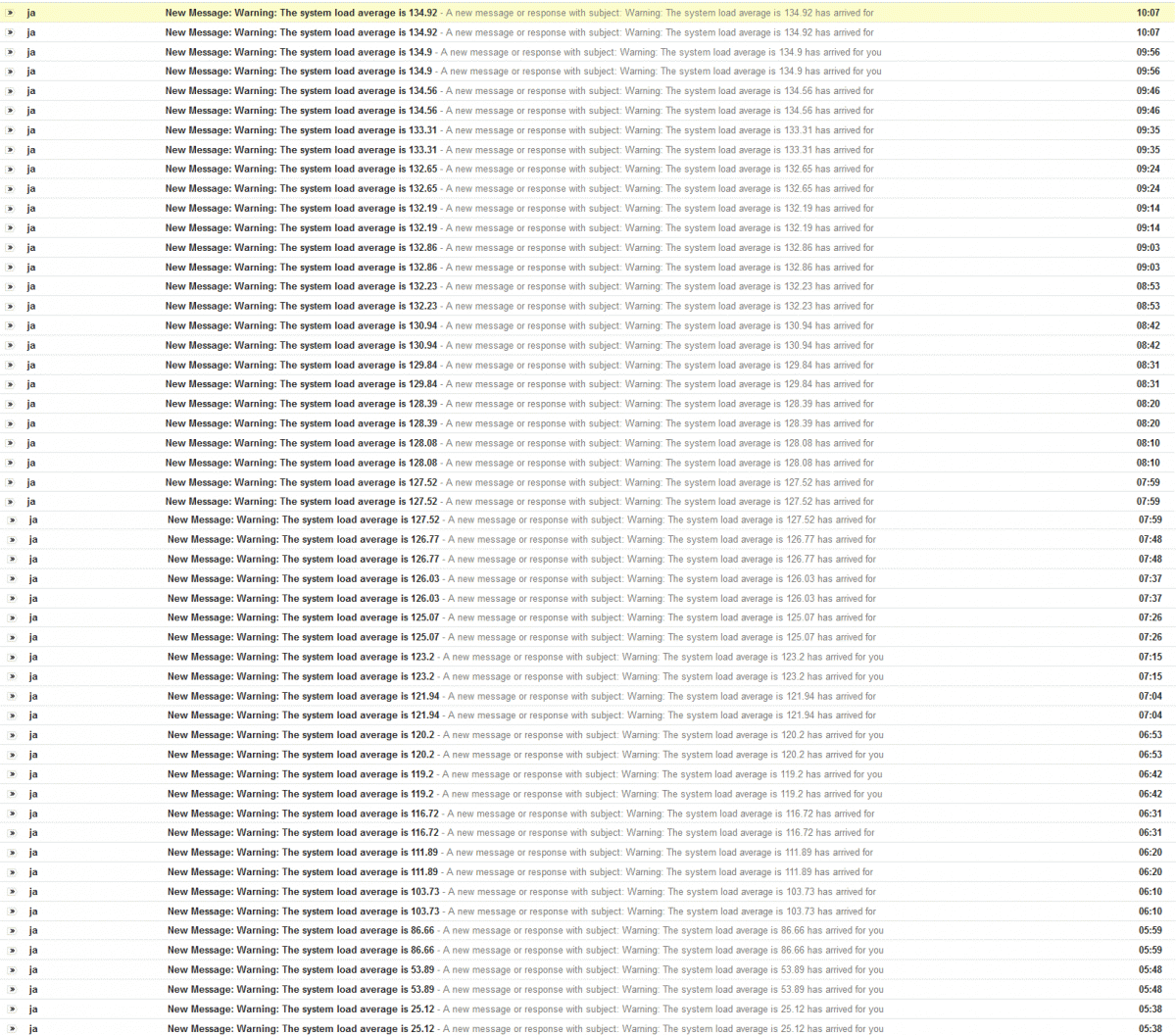

Ptaq 0 Zgłoś post Napisano Listopad 5, 2014 Witam, Mam od kilku tygodni problem ze swoim serwerem dedykowanym. Ale od początku. Serwer dedykowany miałem w OVH. Serwer był już sprzed kilku ładnych lat - więc parametry byly już stosunkowo słabsze a kwota była stosunkowo wyższa.Głównie z przyczyn ekonomicznych i wydajności zamówiłem w SYS(OVH) nowy serwer o lepszych parametrach (m.in. dyski SSD) oraz w niższej cenie. Administratorowi który zajmuj się i konfiguruje moje serwery zleciłem by postawił serwer na innej konfiguracji. Nie znam się dokładnie jak to się nazywa - efekt chciałem taki by nie trzeba było ustawiać chmodów na katalogi. Pozostała konfiguracja wydaje mi się, że jest taka sama jak była do tej pory. Tak się też stało nowy serwer był tak skonfigurowany i wszystko działało ładnie... do czasu. Zaczęło się od tego, że load strasznie do góry szedł. I zdarzało się to czasem codziennie, czasem co drugi-trzeci dzień. Ogólnie restart pomagał. I było przez kilka-kilkanaście godzin wporządku (load poniżej 1). Po bardziej wnikliwej analizie okazało się, że konto na którym bylo forum (php by przemo) z ruchem ok. 500uu/dzień - zajeżdza serwer. Szybkim rozwiązaniem tego problemu (doraźnym) był restart w panelu DirectAdmin procesu "httpd" - wtedy wszystko błyskwicznie wraca do normy i potrafi przez wiele godzin być OK. A sam wzrost loadu wygląda bardzo dziwnie - bo zaczyna się od tego, że zaczyna powoli rosnąć od load 10 zaczynam dostawać powiadomienia i tak dostaj je średnio kilka razy na godzinę na maila. Load rośnie niemal do zabicia serweru (500!). Wygląda to tak jakby serwer nie potrafił wyczyścić sobie tego procesu - bo jezeli tylko kliknę magidzne "httpd" wszystko wraca w ciągu kilku sekund do normy i przez wiele godzin może być bez żadnych problemów. Administrator serwera twierdzi, że problem jest po stronie skryptu. Jednak na starym serwerze load nigdy nie przekracał 2. A sam skrypt po tych problemach został przeinstalowany od początku w najnowszej wersji i bez pluginów. Tak więc po stronie skryptu wg. mnie jest OK. Wiem, że jest to mocno obiążający skrypt ale by zabijał serwer dedykowany mając ruch 500uu/dzień - do tego jak na amatora w dziedzinie serwerów - wiem, że na poprzednim dużo słabszym serwerze wszystko działało. Na nowym nie działa. Jakaś sugestia jak rozwiązać mój problem? I co może być przyczyną tego co się dzieje. W załączniku screen rosnącego loadu z dzisiaj. Dodam, że po restarcie ok. godz. 11 do teraz load jest OK. Udostępnij ten post Link to postu Udostępnij na innych stronach

Ptaq 0 Zgłoś post Napisano Listopad 5, 2014 (edytowany) Teraz nie load jest niski. Ogólnie mam jeszcze takie info podczas od administratora jak są te problemy: apache 21220 62.6 0.1 80448 18048 ? R 00:39 378:46 \_ /usr/sbin/httpd -k start -DSSLargon3 21275 0.0 0.0 0 0 ? Z 00:40 0:00 | \_ [php-cgi] <defunct>apache 14355 56.4 0.2 109504 47532 ? R 01:55 298:21 \_ /usr/sbin/httpd -k start -DSSLargon3 15644 0.0 0.0 0 0 ? Z 02:00 0:00 | \_ [php-cgi] <defunct>apache 18389 55.0 0.2 109532 47568 ? R 02:08 283:57 \_ /usr/sbin/httpd -k start -DSSLargon3 20185 0.0 0.0 0 0 ? Z 02:15 0:00 | \_ [php-cgi] <defunct>apache 848 51.1 0.2 109848 47560 ? R 02:56 238:55 \_ /usr/sbin/httpd -k start -DSSLargon3 1726 0.0 0.0 0 0 ? Z 03:00 0:00 | \_ [php-cgi] <defunct>apache 8142 45.5 0.2 109512 48188 ? R 03:22 200:56 \_ /usr/sbin/httpd -k start -DSSLargon3 12702 0.0 0.0 0 0 ? Z 03:40 0:00 | \_ [php-cgi] <defunct>apache 24036 44.4 0.2 109176 47076 ? R 04:20 170:45 \_ /usr/sbin/httpd -k start -DSSLargon3 24044 0.0 0.0 0 0 ? Z 04:20 0:00 | \_ [php-cgi] <defunct>apache 30299 40.6 0.2 111500 48132 ? R 04:46 145:19 \_ /usr/sbin/httpd -k start -DSSLargon3 1133 0.0 0.0 0 0 ? Z 05:00 0:00 | \_ [php-cgi] <defunct>apache 5095 41.6 0.2 109312 47312 ? R 05:14 137:12 \_ /usr/sbin/httpd -k start -DSSLargon3 5226 0.0 0.0 0 0 ? Z 05:15 0:00 | \_ [php-cgi] <defunct>apache 5903 41.3 0.2 111916 47896 ? R 05:17 134:59 \_ /usr/sbin/httpd -k start -DSSLargon3 6466 0.0 0.0 0 0 ? Z 05:20 0:00 | \_ [php-cgi] <defunct>apache 2875 2.3 0.2 109836 47668 ? S 10:42 0:02 \_ /usr/sbin/httpd -k start -DSSLapache 2962 1.1 0.2 109580 47608 ? S 10:42 0:00 \_ /usr/sbin/httpd -k start -DSSLapache 2963 2.6 0.2 109868 47744 ? S 10:42 0:02 \_ /usr/sbin/httpd -k start -DSSLargon3 3566 10.0 0.1 159616 26504 ? R 10:44 0:00 | \_ /usr/local/php5/bin/php-cgi /home/argon3/domains/domena.pl/public_html/viewforum.php Edytowano Listopad 5, 2014 przez Ptaq (zobacz historię edycji) Udostępnij ten post Link to postu Udostępnij na innych stronach
