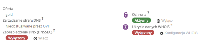

Zacznijmy od domeny. W zalaczniku 1 pokazuje jak wyglada w panelu zakladka Zarządzanie DNS. Są tutaj podstawowe DNS od OVH ktorych nie zmienialem. Nie wiem rowniez czy powinienem je zmieniac czy moge rownie dobrze na nich dzialac.

-Typy NS sa ustawione na DNS on OVH. Szczerze mowiac nie rozumiem tego co powinno sie tutaj znajdowac
