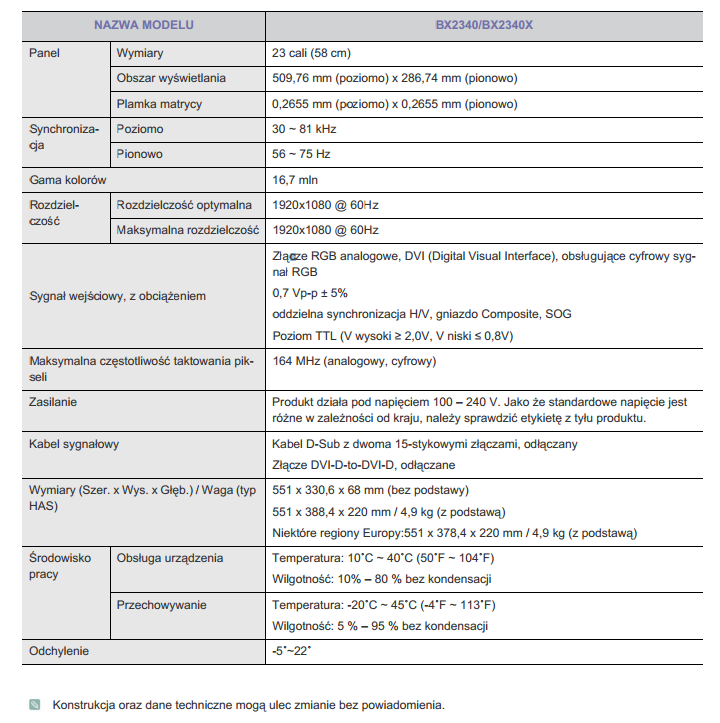

halt 0 Zgłoś post Napisano Wrzesień 20, 2014 (edytowany) No właśnie: Przeznaczony do łączenia urządzeń wyposażonych w gniazda VGA (D-Sub) z obsługą sygnału Component Video(YUV, YPbPr) z innymi urządzeniami posiadającymi standardowe wyjście Component Video (czyli 3 x RCA). Należy zwrócić szczególną uwagę na to aby urządzenia które posiada gniazdo VGA miało możliwość przełączenia sygnału z RGB na Component - w innym wypadku połączenie nie będzie działało. A z tego co znalazłem w dokumentacji monitora nie ma mowa o obsłudze sygnału component video, jest tylko RGB:( Chociaż w sumie nie wiem, w dokumentacji jest tak jak w załączniku, RGB opisuje tylko połączenie DVI-D, nie wiem jak z RGB; jak wynika z Waszego doświadczenia, monitory wspierają component czy nie ma reguły? Edytowano Wrzesień 20, 2014 przez halt (zobacz historię edycji) Udostępnij ten post Link to postu Udostępnij na innych stronach
t4t4v4 3 Zgłoś post Napisano Wrzesień 20, 2014 Jeśli monitor obsługuje positive scan, a DVD może pracować w trybie RGB, to warto rozważyć użycie scart.. Co to za monitor? Udostępnij ten post Link to postu Udostępnij na innych stronach
halt 0 Zgłoś post Napisano Wrzesień 20, 2014 (edytowany) Samsung BX2340 Edytowano Wrzesień 20, 2014 przez halt (zobacz historię edycji) Udostępnij ten post Link to postu Udostępnij na innych stronach
