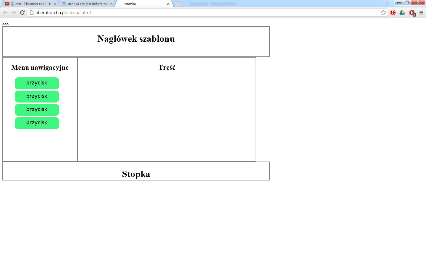

mordrag 0 Zgłoś post Napisano Kwiecień 2, 2014 czesc stronka czy jest dobrze zrobiona? http://liberator.cba.pl/strona.html Udostępnij ten post Link to postu Udostępnij na innych stronach
Gość l3szcz Zgłoś post Napisano Kwiecień 2, 2014 Nie. Stopka zamiast na dole jest po prawej stronie (dla roździelczości 1366 x 768). Udostępnij ten post Link to postu Udostępnij na innych stronach
Eskimos 17 Zgłoś post Napisano Kwiecień 2, 2014 Strona nie jest dobrze zrobiona, dla rozdziałki 1440x900 stopka znajduje się po prawej stronie i nie na dole. Udostępnij ten post Link to postu Udostępnij na innych stronach
PrecelusMaximus 53 Zgłoś post Napisano Kwiecień 2, 2014 ctrl + scroll przy 1800 rozwala sie... gdyż menu + treść + stopka ma razem 1798px i wszystkie elementy są pływające. W stopce masz float:left - to się robi inaczej. <style> #container { margin:0 auto; //strona jest na srodku width:XXXXpx; } #menu { width:XXXXpx; float:left; } #tresc { width:XXXXpx; float:right; } #footer { width:XXXXpx; clear:both; } </style> <div id="container"> <div id="menu">...</div> <div id="tresc">...</div> <div id="footer">...</div> <div> footer w sumie może być w container ale nie musi, zależy od projekty oczywiście Udostępnij ten post Link to postu Udostępnij na innych stronach
PapaSmerf 497 Zgłoś post Napisano Kwiecień 2, 2014 Nie jest. Kiedy w końcu nauczyć się podstaw (ile razy Ci pisałem w poprzednim temacie? Z 5? 6?) zamiast marnować swój (i innych przy okazji) czas? Nawet struktura dokumentu jest niepoprawna. 1 Udostępnij ten post Link to postu Udostępnij na innych stronach
mordrag 0 Zgłoś post Napisano Kwiecień 2, 2014 to na jaka rozdzielczosc mam probowac robic strone, i jak wysrodkowac ja? Udostępnij ten post Link to postu Udostępnij na innych stronach
PrecelusMaximus 53 Zgłoś post Napisano Kwiecień 2, 2014 (edytowany) Odpowiedniej... jest kilka trików w zależności od projektu. Tego się nauczysz z czasem. Pomocny jest bootstrap ale jego też trzeba umieć używać. Aktualnie najbardziej popularna rozdzielczość to: 1366x768 ale musisz odjąć same okienko przeglądarki itp. Serio, zainteresuj się jakimś kursem od A do Z... Edit: Napisałem Ci jak to zrobić, aczkolwiek to nie będzie działać jak nie dasz dobrego doctype. Edytowano Kwiecień 2, 2014 przez PrecelusMaximus (zobacz historię edycji) Udostępnij ten post Link to postu Udostępnij na innych stronach
PapaSmerf 497 Zgłoś post Napisano Kwiecień 2, 2014 to na jaka rozdzielczosc mam probowac robic strone, i jak wysrodkowac ja? Naucz się najpierw struktury, tego jak się strony buduje, poszczególnych tagów, powaga. Bez tego ani rusz. Ani razu, w Twoim kodzie nie było kontenera (jeśli chcesz stronę wyśrodkować), jakbyś przeczytał te podstawowe informacje, to byś to wiedział. Udostępnij ten post Link to postu Udostępnij na innych stronach
mordrag 0 Zgłoś post Napisano Kwiecień 2, 2014 a teraz lepiej jesr bojuz niewiem za cosie brac? http://liberator.cba.pl/strona1.html Udostępnij ten post Link to postu Udostępnij na innych stronach
PapaSmerf 497 Zgłoś post Napisano Kwiecień 2, 2014 Jest lepiej, ale dalej sieczkę piszesz. Udostępnij ten post Link to postu Udostępnij na innych stronach
Gość Kamikadze Zgłoś post Napisano Kwiecień 3, 2014 <html> <head> <tytul>strona www</tytul> </head> <!doctype html> <html> <head> <meta charset="UTF-8"> <title>stronka</title> </head> Co to w ogóle jest? Masz taką kaszanę w kodzie że ojoj... Jak coś otwierasz raz to raz zamykasz, html i head otwierasz raz i zamykasz raz. Nie ma potrzeby robić tego kilka razy w kodzie. CSS i skrypty daje sie z reguły w head a nie w body czy pomiędzy. Zawsze mnie uczono tak: <html> <head> <TU DAJESZ NAGŁÓWKI> </head> <body> <TU DAJESZ TREŚĆ> </body> </html> Udostępnij ten post Link to postu Udostępnij na innych stronach
