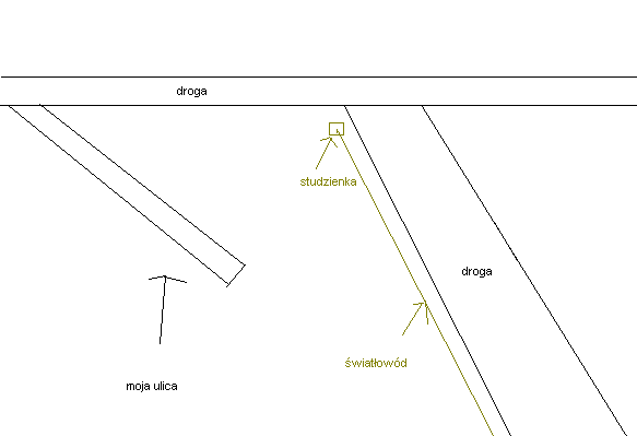

norden 0 Zgłoś post Napisano Listopad 30, 2013 Witam, panowie ostatnio mój dostawca internetu xxx zrobił w moim rejonie VDSL a teraz położył światłowody przy jednej z głównych ulic (zalacznik) i dostałem info, że od nowego roku mają one działać i tak się zastanawiam jak oni to połączą bo nie wydaje mi się, że ludzie dadzą kopać po podwórkach i czy to będzie na jakiejś zasadzie, że do tej studzienki ze światłowodami jakoś połączą kable miedziane te które są i to będzie jakoś działać?(da sie tak?) czy jakoś inaczej. Z góry dziękuję za odpowiedzi Udostępnij ten post Link to postu Udostępnij na innych stronach
Kszysiu 136 Zgłoś post Napisano Listopad 30, 2013 Obstawiam, że albo będą kopać, albo przy studzienkach będą wychodzić i podłączać po słupach górą.Jesteś pewien że to FTTH? a nie tylko sieć szkieletowa w celu skrócenia linii abonenckiej? Udostępnij ten post Link to postu Udostępnij na innych stronach
norden 0 Zgłoś post Napisano Listopad 30, 2013 Oj nie mam pojęcia, dostałem tylko info od pani z biura, że są to światłowody i mają działać po nowym roku, do tego mają być nowe promocje i szybszy internet. Tej studzienki wcześniej nie było ogólnie i tak się zastanawiam nad tym ogólnie jak to zrobią Udostępnij ten post Link to postu Udostępnij na innych stronach
Kszysiu 136 Zgłoś post Napisano Listopad 30, 2013 Obstawiam, że to po prostu będzie "skrócenie linii abonenckich" - zamiast 2km do centrali będziesz miał powiedzmy 500m i wtedy na vdsl2 da się wyciągnąć na prawdę dużo Udostępnij ten post Link to postu Udostępnij na innych stronach

NetMat 107 Zgłoś post Napisano Listopad 30, 2013 Nie będą kopać, podepną Cię pod miedziane kable, tak było w moim przypadku, jeśli chcesz mieć pociągnięty światłowód do samego domu to leci to po twoich kosztach chyba że się jakoś z firmą umówisz i weźmiesz jakąś ofertę na 5 lat aby się firmie opłacało . Pozdrawiam NetMat Udostępnij ten post Link to postu Udostępnij na innych stronach
Gość Kamikadze Zgłoś post Napisano Listopad 30, 2013 Tam przy studzience pewnie postawią szafki blaszane a reszta na bank po miedziakach leci. Ten dostawca to pewnie TP Bo oni mają taki charakterystyczny tryb pracy. Udostępnij ten post Link to postu Udostępnij na innych stronach
robson345 53 Zgłoś post Napisano Listopad 30, 2013 Do VDSLa nie jest wymagane ciągnięcie światłowodu bezpośrednio do domu klienta bo to mija się z celem i są to niepotrzebne koszty, na tak krótkim odcinku (dom/ światłowód na ulicy) nie ma zbyt dużych szumów na miedzi. Jeśli zdecydujesz się na zmianę to jedyne co zmienią to gniazdko w Twoim domu i dostaniesz nowy modem. Sam właśnie przeszedłem na VDSLa i w moim rejonie nie ma nawet zielonej puchy a net działa na prawdę nieźle, chodź nie ma jeszcze do końca wykonanej synchronizacji co potwierdziła firma, to czasami prędkość downloadu spadnie znacznie. Ale jak się patrzy na takie prędkości kiedy jest ok to naprawdę aż się wierzyć nie chce że to prawda: Udostępnij ten post Link to postu Udostępnij na innych stronach
