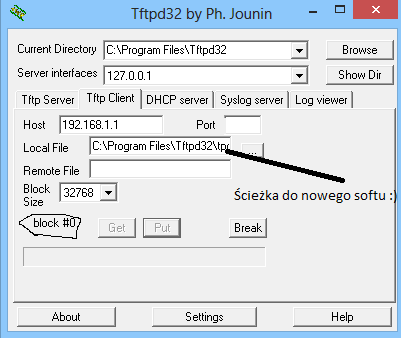

Witajcie, otrzymałem dziś używanego TP Linka, lecz jak właściciel mi oznajmił, jest uszkodzony soft i trzeba było by go w jakiś sposób wgrać, więc teraz pytanie jak ? :) Czytalem wiele artykułów , ale nadal nic nie rozumiem, nie chciałbym robić tego przez RS232 bo nie mam możliwości tego podpięcia, ale słyszałem że jest metoda na serwer TFTP, czy ktoś potrafiłby mi to dokladnie wytłumaczyć, jak głupiemu ? :)

No to jeśli ma TFTP i w trybie serwisowym nasłuchuje, to pewnie na standardowym IP. Sprawdź czy odpowiada na ping/arping. Pobierasz sobie klienta tftp i mniej więcej: tftp -i tutajiprouterka put plikfirmware.bin
Powinno być ok. Przed operacją wykonaj mu reset do defaultowych, tak dla zasady. No i czy to ip odpowiada na ping?

Hmm, ten router chyba nie reaguje na ping, zapomniałem wcześniej rozłączyć się z siecią WiFi i udało mi sie uzyskać ping, ale nie do tego co trzeba... Gdy teraz wysyłam ping do urządzenia w trybie bez żadnego dostępu do sieci on nie odpowiada... Nie reaguje na żaden restart, jedyna oznaka życia tego routera to dioda POWER, która świeci sie cały czas, a po za tym nic innego się nie dzieje.
