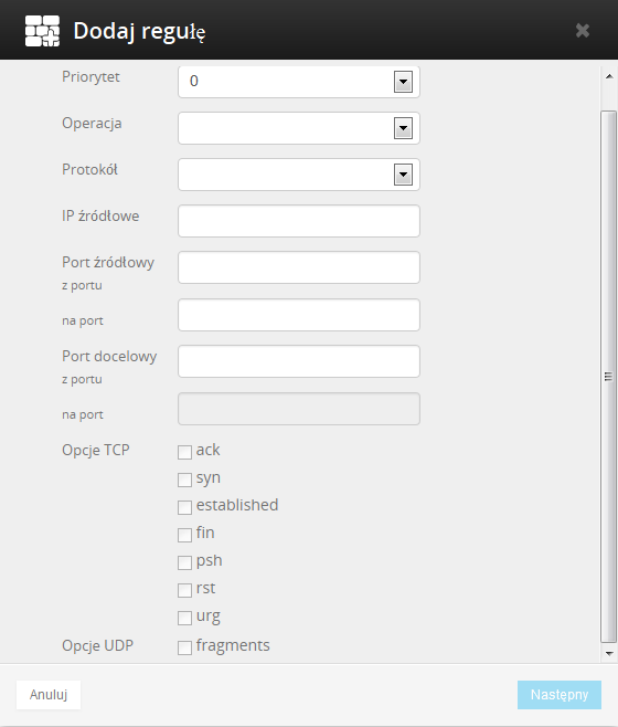

t4t4v4 3 Zgłoś post Napisano Wrzesień 22, 2013 (edytowany) Hej,jak niektórzy z Was wiedzą, usługa "Anty-DDoS" w OVH istnieje już od jakiegoś czasu. Podobno ma być płatna wg. cennika: Serwery VPS===========- VPS: +2PLN/m-cSerwery dedykowane==================- seria KS: +4PLN/m-c- seria SP: +4PLN/m-c- seria FS: +4PLN/m-c- seria EG: +8PLN/m-c- seria MG: +8PLN/m-c- seria mHG: +12PLN/m-c- seria HG: +12PLN/m-cUsługi pCC==========- host S +8PLN/m-c- host S++ +8PLN/m-c- host M +8PLN/m-c- host L +8PLN/m-c- host L+ +8PLN/m-c- host L++ +8PLN/m-c- host L2 +12PLN/m-c- host L2+ +12PLN/m-c- host XL +12PLN/m-c- host XL+ +12PLN/m-c W przypadku płatności za rok z góry, usługa jest darmowa.Okazało się jednak, że mogę zarządzać tą usługą spod nowego Manager'a bez uiszczania żadnych opłat. Testowałem to na Kimsufi 2G i rozwiązanie faktycznie działa! Tak przedstawia się formularz edycji firewall'a:Sprawdźcie, jak to wygląda u Was. Link do Manager'a serwerów dedykowanych: https://www.ovh.com/manager/dedicated/login.html Edytowano Wrzesień 25, 2013 przez Gość (zobacz historię edycji) Udostępnij ten post Link to postu Udostępnij na innych stronach

t4t4v4 3 Zgłoś post Napisano Wrzesień 25, 2013 Ustaw filtrowanie na tryb "wymuszony" i włącz zaporę. U mnie zadziałało na atak automatycznie. 1 Udostępnij ten post Link to postu Udostępnij na innych stronach
Pan Kot 1535 Zgłoś post Napisano Wrzesień 25, 2013 Ja sobie jeszcze firewalla skonfigurowałem bo lubię obciążać procesory firewalli, a nie dedyka . Polecam jeśli ktoś ma czas i chęci, żeby dopracować. Udostępnij ten post Link to postu Udostępnij na innych stronach
