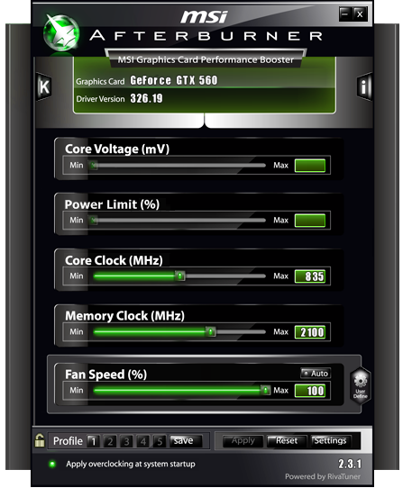

zmieniałeś taktowanie w karcie graficznej ? bo z tego co widzę obecnie masz takty 835/1050/1670 a default ro 830/1000/1660

wejdz w settings i tam masz
zaznacz odblokuj kontorle napięcia tak jak na obrazku.
powinno to wyglądać później tak
Edit: w dalszym ciągu masz tamte stery, wywal je i zrób tak jak Ci pisałem...

Zdjęcie zrobiłem zanim usunąłem :) Na ile ustawić domyślnie mam 1000.
Gość mpm1122
Dziwne, ale po pierwszym testowym renderze nie zawiesił się :) Tak się jeszcze zapytam, im wyższe napięcie tym lepiej, czy tym gorzej?
Edytowano przez mpm1122 (zobacz historię edycji)
:) czasem tak bywa, że niewiele trzeba podnieść napięcie. Wiem bo zajmuję się OC trochę ;)
Oczywiście im niższe tym lepiej, mniej proądu, niższa temperatura, tylko sam widzisz że przy zbyt niskim wywalało Ci błąd.
ale te napięcie co ustawiłeś jest OK i na 100% bezpieczne, ja do testu dawałem napięcie 1,28V i karta nie poszła z dymem :D
Zwiększenie napięcia to zwiększenie stabilności, uV jest dobry, ale nie można przesadzić. Również wiem coś o tym bo mi na full crysis się wywalał co jakiś czas zanim mu zdozowałem +20 ;).
