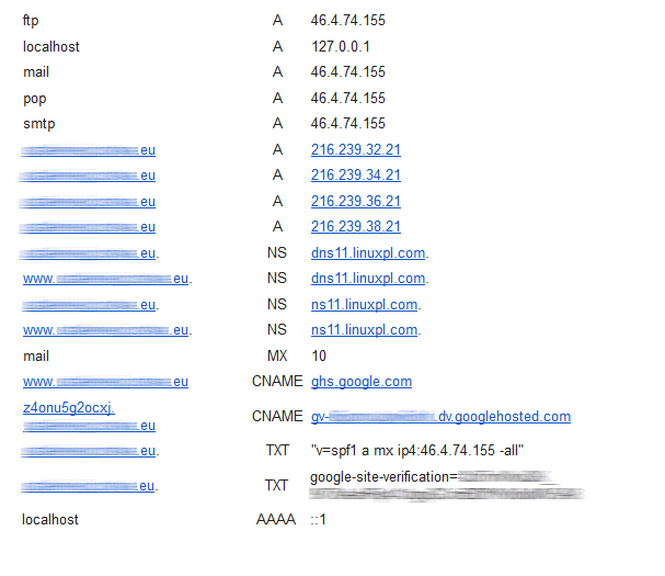

Zmagam się z podpięciem domeny zaparkowanej w linuxcom.pl pod Bloggera.
Udało mi się zweryfikować domenę za pomocą wpisu "Google Site Verification"
Dodałem domenę do panelu w systemie Blogger, ale teraz pytanie czy to aby wszystko i czy dobrze poustawiałem DNS'y?
Po wklepaniu adresu mojej domeny otwiera mi sie standarowe okienko firefoxa ze nie mozna znaleźć serwera.
natomiast po wpisaniu mojej domeny domyslnej przydzielonej przez Bloggera: twojanazwa.blogspot.com
pokazuje mi się taki komunikat:
"Blog znajdujący się tu wcześniej jest teraz pod adresem http://www.mojadomena.eu/.
Czy chcesz, aby wykonano przekierowanie?
Ten blog nie jest przechowywany na serwerach Bloggera i nie został sprawdzony pod kątem spamu, wirusów i innego rodzaju oprogramowania destrukcyjnego."
nie wiem czy czekać aż DNS'y się przekierują czy może coś zmienić co źle coś powpisywałem w ustawieniach domeny na linuxcom.pl
Oto zrzut ekranu mojej domeny z panelu admina linuxcom.pl:
Pozdrawiam serdecznie i z góry dziękuję za pomoc.
Może trochę nie na temat ale zmień rejestratora np na ovh. Zaoszczędzisz parę dyszek na przedłożeniu domeny. Podpiecie domeny jest dość prostym zabiegiem zmieniasz dsn'y i tyle powinno śmigać, odczekałeś 24godziny ?
24 godziny minely w piątek o 22:) jest niedziela...
Kontaktowałem sie z adminem linuxa i powiedział jak i co zmienić...
Niestety nie widać efektów nawet po jego sugestiach... :/

Admin linux powiedział, że na końcu pełnej nazwy powinny być kropki (rekordy typu A), czekamy zatem... jak problem zostanie rozwiązany to napiszę jak się udało to zrobić dla potomności:)
