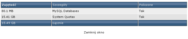

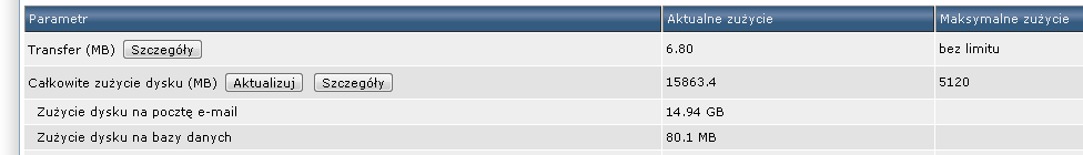

Witam, Panowie otóż mam taki problem, na direct admin nie wchodziłem z pół roku wchodzę a tam 300% dysku mam zajętego przez jak licznik pokazuje mejle... wchodzę na głównego mejla co jest konto a tam pusto jest... Mam na tym koncie kilka domen i do nich z 3 mejle zakładałem, ale nie mam jak sprawdzić w poszczególnych domenach ponieważ jak wchodzę w domena>zarządzanie kontami email >konta pocztowe to mam takie coś " Połączenie wygasła Szczegóły Rozważ wyłączenie licznika wykorzystywanych pop Disk lub użyć Disk Usage Cache pop " Da się to jakoś wszystko usunąć za jednym razem czy coś zrobić?

DirectAdmin po prostu nie wyrabia z taką ilością poczty.
Komunikat podaje ci rozwiązania, musisz zrobić albo to: http://www.directadmin.com/features.php?id=641
albo to: http://www.directadmin.com/features.php?id=642
Ewentualnie trzecia droga, zalogować się do serwera przez ssh, zobaczyć gdzie nazbierały ci się śmieci i wykasować ręcznie.
