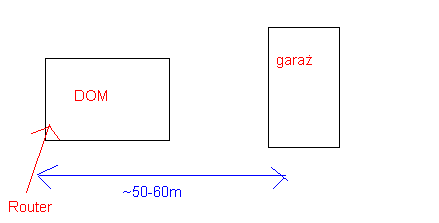

norden 0 Zgłoś post Napisano Maj 22, 2013 Witam, otóż chciałbym sobie zrobić gniazdko w garażu z wpięciem pod rj45 tylko, że kabel od routera do tego miejsca bedzie miał jakieś 50-60m jak myślicie nie będzie straty prędkości internetu na takim długim kablu? Udostępnij ten post Link to postu Udostępnij na innych stronach
