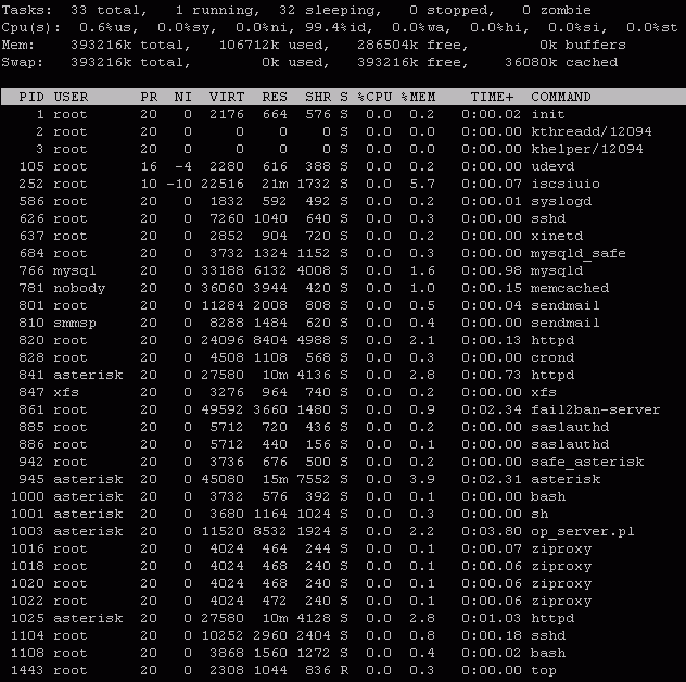

kori 29 Zgłoś post Napisano Kwiecień 10, 2013 serwer na centos5 z trixboxem i ziproxy praktycznie nic nie zmieniam na nim ostatnio coś się stało i nie wiem jak to naprawićwszystko co odwołuje się do dnsów zamula czy to wina vps czy mechanizmów na nim, nie umiem stwierdzić np ping, raz idzie ping dobrzeinnym razem unknown host wp.plinnym razem wpisze te komende i czeka kilkanascie sekund zanim zacznie pingowac resolv.conf: nameserver 91.203.134.60nameserver 193.143.121.3 po za dnami bardzo często widzęże takie drobne komendy jak top czy mc, trzeba czekać po kilka sekund, to jak sądzę wina vpsa Udostępnij ten post Link to postu Udostępnij na innych stronach
