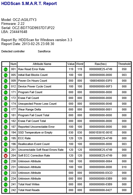

kaszub1136 109 Zgłoś post Napisano Luty 25, 2013 (edytowany) Tylko że ten dysk był używany od listopada (dość spokojnie) i wątpię żeby coś się z nim działo. Sprawa wygląda troszkę inaczej. Z poziomu programów np. notepad, word, gimp, photoshop itp. nie mogę zapisywać na dysku, za to kopiować pliki na niego mogę ale tylko po potwierdzeniu uprawnień administratora. (załącznik - 1) W załączniku smart z HDDScan (2) Edytowano Luty 25, 2013 przez kaszub1136 (zobacz historię edycji) Udostępnij ten post Link to postu Udostępnij na innych stronach
