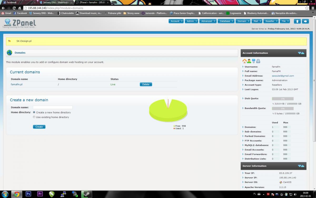

Szczubel 0 Zgłoś post Napisano Luty 1, 2013 Dnia 1/31/2013 o 11:25, kafi napisał: Najwidoczniej nie zostało, skoro twój nameserver odpowiada na zapytanie o domenę famafm.pl komunikatem QUERY REFUSED. Dla sk-design.pl odpowiada poprawnie, więc serwer dns działa, ale nie jest skonfigurowany dla pozostałych domen. Pokaż zpanelowe screeny strefy domeny którą chcesz zaparkować. PS: To, czy działa przetestujesz poleceniem nslookup -type=SOA famafm.pl ns1.sk-design.pl Jeśli nie zwróci ci SOA to możesz do usranej śmierci czekać na propagację, a i tak nic to nie da. Domenę dodałem w taki sposób jak w załączniku, nadal nie da się podpiąć dnsów, ciągle ten sam błąd... Stworzyłem specjalnie nowe konto reseller dla FamaFM, dodałem domenę. Prosze o pomoc z tymi DNSami zależy mi na czasie Udostępnij ten post Link to postu Udostępnij na innych stronach

kafi 2425 Zgłoś post Napisano Luty 1, 2013 Cytat /etc/zpanel/configs/bind/etc/named.conf : Widać po tym pliku, że serwer DNS nie jest skonfigurowany do obsługi domen innych, niż sk-design.pl. Musisz poszukać w panelu jak w tym panelu poprawnie zaparkować domenę. Udostępnij ten post Link to postu Udostępnij na innych stronach
