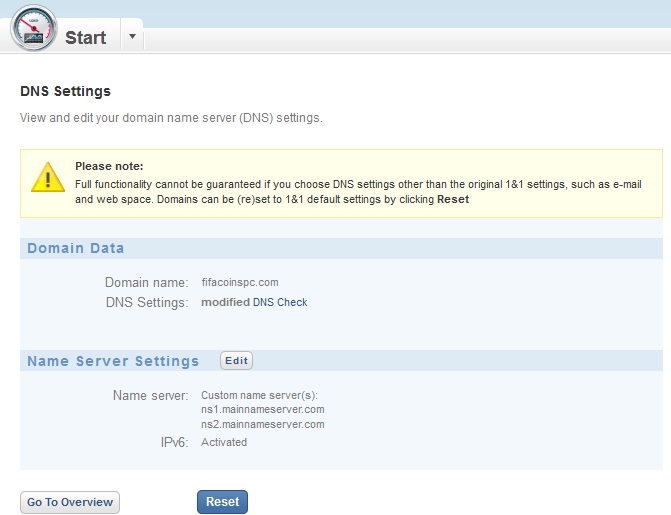

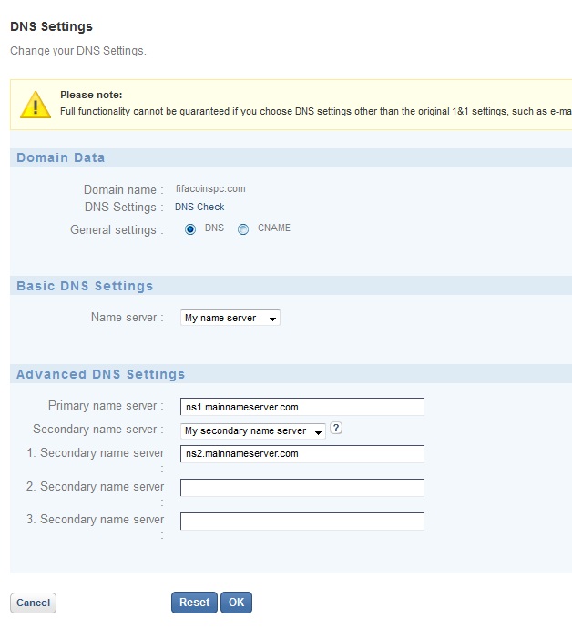

Kupilem domene w 1&1.co.uk, hosting mam w cloud host.
Jestem zielony w temacie ale postanowiłem kupić domene i hosing osobno a następnie podpiąć hosting pod domene. Tak wiec zmienilem w panelu 1&1 ustawienia dns i pytanie czy dobrze to zrobiłem?
W panelu widze że dns jest "updating" , jeżeli zrobiłem to dobrze to ile to potrwa?
btw. chciałbym dodać na strone live support , czy musze zmienić również IP Address (A-Record)w panelu 1&1 czy to nie ma nic do rzeczy?
dzieki
Ależ "ns1"(aka. "ns") oraz "ns2.mainnameserver.com" odpowiadają poprawnie dla wyszczególnionej domeny.
SOA 2012122592 zdaje się wskazywać, że chyba tak ma być...
Neeein - jeśli hosting wskazał właśnie te serwery nazw - to tak, wszystko zdaje się być w porządku.
Jak długo to trwa? W przypadku .com może trwać do 48 godzin, choć z reguły dużo szybciej. Na chwilę obecną dla mnie Twoja domena wyświetla "403 Forbidden" - zatem wygląda to tak, jakbyś nie wgrał żadnej treści na konto hostingowe.
Jeśli wybierasz serwery nazw hostingodawcy, to wówczas one są odpowiedzialne za Twoją domenę i subdomeny w niej i to na nich będziesz ewentualnie ustawiał wszelkie rekordy DNS ("A", "CNAME", "MX" itd.).
Ustawianie wszelakich rekordów DNS na 1&1 będzie miało sens tylko wtedy, gdy powrócisz do używania serwerów nazw 1&1.
