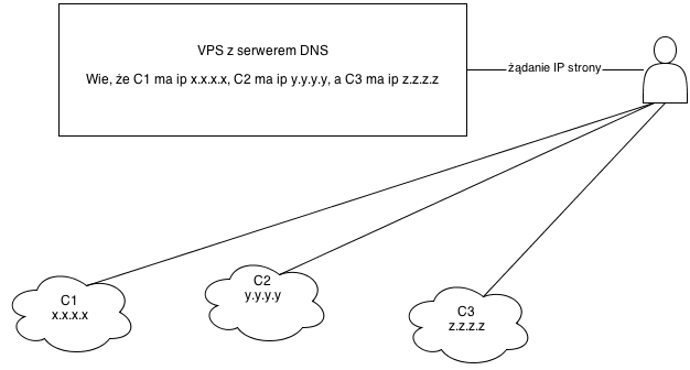

Misiek08 285 Zgłoś post Napisano Grudzień 12, 2012 Powiedz co u Ciebie oznacza Cloud, bo jeżeli to jest po prostu kolejny serwer to już daliśmy Ci odpowiedź. Każdy multi-serwerowy panel pozwala postawić DNS gdzie indziej. Ewentualnie piszesz na VPSa panel dla siebie, gdzie na "cloudach" (przez daemony uruchomione na nich) dodajesz konta dla domen od razu lokalnie dopisując dane do DNS. Udostępnij ten post Link to postu Udostępnij na innych stronach
ksenonlogin 0 Zgłoś post Napisano Grudzień 12, 2012 Powiedz co u Ciebie oznacza Cloud, bo jeżeli to jest po prostu kolejny serwer to już daliśmy Ci odpowiedź. Każdy multi-serwerowy panel pozwala postawić DNS gdzie indziej. Ewentualnie piszesz na VPSa panel dla siebie, gdzie na "cloudach" (przez daemony uruchomione na nich) dodajesz konta dla domen od razu lokalnie dopisując dane do DNS. Serwery w 1and1.pl (jeden VPS i dwa Cloud wszystkie o minimalnych parametrach) Chciałem na serwerze VPS skonfigurować główny serwer dns dla ns1.domena.pl oraz zapasowy adres dns na freedns.42.pl o adresie ns2.domena.pl, jednak sama konfiguracja nie wystarczy bo te serwery po prostu tylko istnieją. Dodatkowo posiadam właśnie dwa serwery cloud gdzie umieściłem strony domena1.pl oraz domena2.pl gdzie u dostawcy az.pl skierowałem te domeny na moje adresy DNS i teraz nic się nie dzieje bo serwer DNS/VPS nie wie co robić z tymi adresami, no chyba że dodam daną stronę na tym VPS-e to działa, ale nie chcę umieszczać stron na tym niby głównym DNS-e/VPS-e Udostępnij ten post Link to postu Udostępnij na innych stronach
Misiek08 285 Zgłoś post Napisano Grudzień 12, 2012 Musisz. Ten VPS będzie działać jako okienko informacyjne. Tam będą leciały żądania DNS. Musisz po prostu w DNSach dodawać IP tych chmurek, czyli potrzebujesz panel, w którym możesz mieć na osobnej maszynie DNS, na osobnych maszynach WWW i żeby ten panel to ogarniał. Przy okazji nie wiem jak teraz, ale jakieś 3-5 miesięcy temu pakowanie się do 1&1 to było proszenie się o kłopoty ze wszystkim. Udostępnij ten post Link to postu Udostępnij na innych stronach

Misiek08 285 Zgłoś post Napisano Grudzień 14, 2012 Masz takie ustawienie: Teraz na VPSie potrzebujesz skrypt, którego wywołujesz mniej więcej tak: skrypt domena dodaj example.com c1 Ten skrypt musi utworzyć pliki strefy i jej danych, który wygląda mniej więcej tak: $TTL 14400 $ORIGIN example.com. ; Specify the primary nameserver ns1.example.com in SOA @ 14400 IN SOA ns1.example.com. webmaster.example.com. ( 2008092902 ; Serial in YYYYMMDDXX (XX is increment) 10800; refresh seconds 3600; retry 604800; expire 38400; minimum ); ; Website IP Address specified in A record IN A x.x.x.x ; TWO nameserver names IN NS ns1.example.com. IN NS ns2.example.com. ; Nameservers and their corresponding IPs ns1 IN A ad.re.sv.ps ns2 IN A adr.esf.ree.dns ; Specify here any Aliases using CNAME record www IN CNAME example.com. ftp IN CNAME example.com. ; Set Mail Exchanger record with priority mail IN MX 10 example.com. Ważne, żeby ns'y ustawiał tak jak ma być, czyli pierwszy na adres vps, a drugi na np. freedns. Instrukcje jak dodawać poprawnie domenę do bind masz np. tutaj. Jak używasz PowerDNS to musisz znaleźć instrukcję do niego (zapytania MySQL). 1 Udostępnij ten post Link to postu Udostępnij na innych stronach

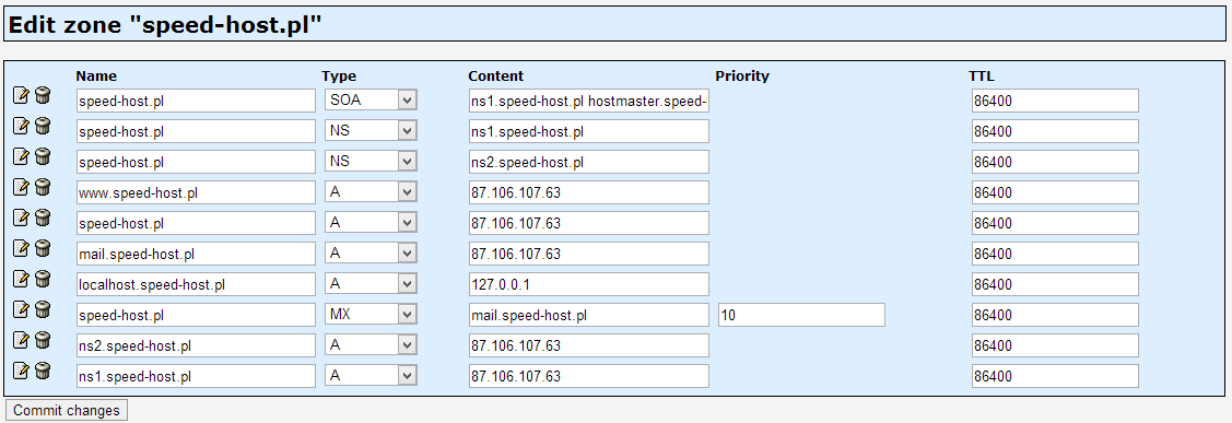

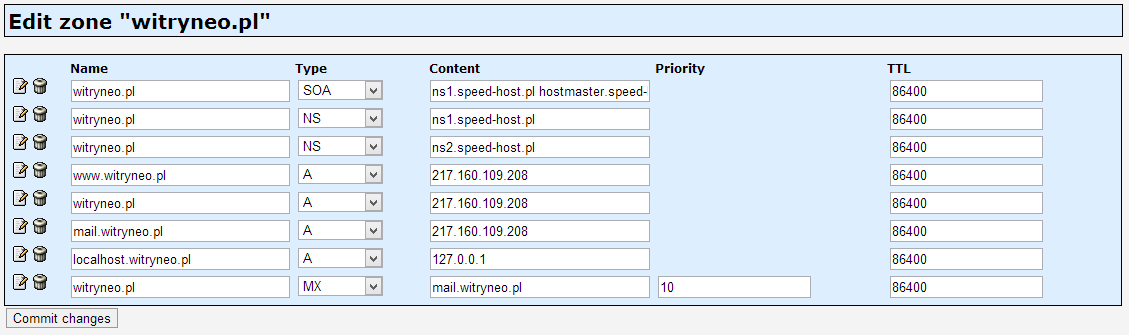

ksenonlogin 0 Zgłoś post Napisano Grudzień 16, 2012 (edytowany) Witam po przerwie... Zainstalowałem PDNS wraz z panelem Poweradmin, po zalogowaniu dodałem dwie domeny, pierwsza wraz z wpisami A ma służyć w pewnym sensie za nameserwer (dlatego jest skierowana na ip własnego serwera), a druga ma ip zewnętrznego serwera, jednak w sytuacji jak chciałem skierować u dostawcy domeny.pl domenę speed-host.pl na ns1.speed-host.pl oraz ns2.speed-host.pl jak to robiłem przy bind-e to tu wyskakuje info ze rekordy A o tych nazwach nie istnieją skoro są dodane i tu moje pytanie: czy coś jest nie tak, czy samo dodanie rekordów do bazy nic nie da i trzeba modyfikować jakiś plik na serwerze? Edytowano Grudzień 16, 2012 przez ksenonlogin (zobacz historię edycji) Udostępnij ten post Link to postu Udostępnij na innych stronach
Misiek08 285 Zgłoś post Napisano Grudzień 16, 2012 (edytowany) Nie masz możliwości wpisania u rejestratora IP dla tych nsów? Często jest tak, że przypisujesz domene i masz pole hostname i IP, więc wypełniasz oba. Dodatkowo możliwe, że po prostu potrzeba jeszcze chwilkę czasu, jednak raczej tak jak mówię - musisz podać IP nsów pierwszej domeny u rejestratora. Potem już będziesz mógł normalnie przenosić. Edytowano Grudzień 16, 2012 przez Misiek08 (zobacz historię edycji) Udostępnij ten post Link to postu Udostępnij na innych stronach
ksenonlogin 0 Zgłoś post Napisano Grudzień 16, 2012 (edytowany) Nie masz możliwości wpisania i rejestratora IP dla tych nsów? Często jest tak, że przypisujesz domene i masz pole hostname i IP, więc wypełniasz oba. Dodatkowo możliwe, że po prostu potrzeba jeszcze chwilkę czasu, jednak raczej tak jak mówię - musisz podać IP nsów pierwszej domeny u rejestratora. Potem już będziesz mógł normalnie przenosić. I tu jest problem, ponieważ dodałem IP. W PDNS te rekordy są trzymane w bazie danych, ale czy są gdzieś w jakimś pliku, gdy miałem bind wraz z Panelem Plesk to w sytuacji dodania rekordu a od razu było wszystko wykrywane, a tu nie znajduje tych rekordów... Całość instalowałem według instrukcji: PART-1 PART-2 Edytowano Grudzień 16, 2012 przez ksenonlogin (zobacz historię edycji) Udostępnij ten post Link to postu Udostępnij na innych stronach
Misiek08 285 Zgłoś post Napisano Grudzień 16, 2012 Są w bazie, ale pdns na bieżąco odświeża. Poprawiłem w 1 zdaniu "i" na "u". Zaraz sprawdzę te dns'y. Udostępnij ten post Link to postu Udostępnij na innych stronach
ksenonlogin 0 Zgłoś post Napisano Grudzień 17, 2012 (edytowany) Są w bazie, ale pdns na bieżąco odświeża. Poprawiłem w 1 zdaniu "i" na "u". Zaraz sprawdzę te dns'y. Tak, ale w sytuacji kontroli w whois nie ma żadnych DNS, Oczywiście u dostawcy domeny.pl są dodane te DNS ponieważ zrobiłem to za czasów konfiguracji rekordów "A" w BIND a nie na obecnym oprogramowaniu. Podczas instalacji nie miałem żadnych błędów wszystko było ok, jednak po prostu mam wrażenie że coś jest nie tak, że czegoś brakuje, z logicznego punktu widzenia jakieś podstawowe dane muszą być w jakimś pliku a nie bazie danych... A co najbardziej mnie zastanawia że plik pdns.conf nie posiada żadnej konfiguracji prócz połączenia z bazą danych (którą sam ustawiłem) setuid=pdns setgid=pdns # Autogenerated configuration file template ################################# # allow-axfr-ips Allow zonetransfers only to these subnets # # allow-axfr-ips=0.0.0.0/0 ################################# # allow-recursion List of subnets that are allowed to recurse # # allow-recursion=0.0.0.0/0 ################################# # allow-recursion-override Set this so that local data fully overrides the recursor # # allow-recursion-override=no ################################# # cache-ttl Seconds to store packets in the PacketCache # # cache-ttl=20 ################################# # chroot If set, chroot to this directory for more security # # chroot= ################################# # config-dir Location of configuration directory (pdns.conf) # # config-dir=/usr/local/etc ################################# # config-name Name of this virtual configuration - will rename the binary image # # config-name= ################################# # control-console Debugging switch - don't use # # control-console=no ################################# # daemon Operate as a daemon # # daemon=no ################################# # default-soa-name name to insert in the SOA record if none set in the backend # # default-soa-name=a.misconfigured.powerdns.server ################################# # default-ttl Seconds a result is valid if not set otherwise # # default-ttl=3600 ################################# # disable-axfr Disable zonetransfers but do allow TCP queries # # disable-axfr=no ################################# # disable-tcp Do not listen to TCP queries # # disable-tcp=no ################################# # distributor-threads Default number of Distributor (backend) threads to start # # distributor-threads=3 ################################# # do-ipv6-additional-processing Do AAAA additional processing # # do-ipv6-additional-processing=no ################################# # fancy-records Process URL and MBOXFW records # # fancy-records=no ################################# # guardian Run within a guardian process # # guardian=no ################################# # launch Which backends to launch and order to query them in # # launch= launch=gmysql gmysql-host=127.0.0.1 gmysql-user=power_admin gmysql-password=corects1 gmysql-dbname=powerdns ################################# # lazy-recursion Only recurse if question cannot be answered locally # # lazy-recursion=yes ################################# # load-modules Load this module - supply absolute or relative path # # load-modules= ################################# # local-address Local IP addresses to which we bind # # local-address=0.0.0.0 ################################# # local-ipv6 Local IP address to which we bind # # local-ipv6= ################################# # local-port The port on which we listen # # local-port=53 ################################# # log-dns-details If PDNS should log DNS non-erroneous details # # log-dns-details= ################################# # log-failed-updates If PDNS should log failed update requests # # log-failed-updates= ################################# # logfile Logfile to use # # logfile=pdns.log ################################# # logging-facility Log under a specific facility # # logging-facility= ################################# # loglevel Amount of logging. Higher is more. Do not set below 3 # # loglevel=4 ################################# # master Act as a master # # master=no ################################# # max-queue-length Maximum queuelength before considering situation lost # # max-queue-length=5000 ################################# # max-tcp-connections Maximum number of TCP connections # # max-tcp-connections=10 ################################# # module-dir Default directory for modules # # module-dir=/usr/local/lib ################################# # negquery-cache-ttl Seconds to store packets in the PacketCache # # negquery-cache-ttl=60 ################################# # no-shuffle Set this to prevent random shuffling of answers - for regression testing # # no-shuffle=off ################################# # out-of-zone-additional-processing Do out of zone additional processing # # out-of-zone-additional-processing=yes ################################# # pipebackend-abi-version Version of the pipe backend ABI # # pipebackend-abi-version=1 ################################# # query-cache-ttl Seconds to store packets in the PacketCache # # query-cache-ttl=20 ################################# # query-local-address Source IP address for sending queries # # query-local-address= ################################# # query-logging Hint backends that queries should be logged # # query-logging=no ################################# # queue-limit Maximum number of milliseconds to queue a query # # queue-limit=1500 ################################# # recursive-cache-ttl Seconds to store packets in the PacketCache # # recursive-cache-ttl=10 ################################# # recursor If recursion is desired, IP address of a recursing nameserver # # recursor=no ################################# # send-root-referral Send out old-fashioned root-referral instead of ServFail in case of no authority # # send-root-referral=no ################################# # setgid If set, change group id to this gid for more security # # setgid= ################################# # setuid If set, change user id to this uid for more security # # setuid= ################################# # skip-cname Do not perform CNAME indirection for each query # # skip-cname=no ################################# # slave Act as a slave # # slave=no ################################# # slave-cycle-interval Reschedule failed SOA serial checks once every .. seconds # # slave-cycle-interval=60 ################################# # smtpredirector Our smtpredir MX host # # smtpredirector=a.misconfigured.powerdns.smtp.server ################################# # soa-expire-default Default SOA expire # # soa-expire-default=604800 ################################# # soa-minimum-ttl Default SOA mininum ttl # # soa-minimum-ttl=3600 ################################# # soa-refresh-default Default SOA refresh # # soa-refresh-default=10800 ################################# # soa-retry-default Default SOA retry # # soa-retry-default=3600 ################################# # soa-serial-offset Make sure that no SOA serial is less than this number # # soa-serial-offset=0 ################################# # socket-dir Where the controlsocket will live # # socket-dir=/var/run ################################# # strict-rfc-axfrs Perform strictly rfc compliant axfrs (very slow) # # strict-rfc-axfrs=no ################################# # urlredirector Where we send hosts to that need to be url redirected # # urlredirector=127.0.0.1 ################################# # use-logfile Use a log file # # use-logfile=no ################################# # version-string PowerDNS version in packets - full, anonymous, powerdns or custom # # version-string=full ################################# # webserver Start a webserver for monitoring # # webserver=no ################################# # webserver-address IP Address of webserver to listen on # # webserver-address=127.0.0.1 ################################# # webserver-password Password required for accessing the webserver # # webserver-password= ################################# # webserver-port Port of webserver to listen on # # webserver-port=8081 ################################# # webserver-print-arguments If the webserver should print arguments # # webserver-print-arguments=no ################################# # wildcard-url Process URL and MBOXFW records # # wildcard-url=no ################################# # wildcards Honor wildcards in the database # # wildcards= Edytowano Grudzień 17, 2012 przez ksenonlogin (zobacz historię edycji) Udostępnij ten post Link to postu Udostępnij na innych stronach
ksenonlogin 0 Zgłoś post Napisano Grudzień 17, 2012 (edytowany) Dzięki za podpowiedzi, wszystko działa, a problem z brakiem wpisów A występuje tylko w domeny.pl, a u reszty dostawców jest ok. Dzięki Misiek08 za podpowiedź z PDNS - baza danych rozwiązuje cały problem z automatyzacją Edytowano Grudzień 17, 2012 przez ksenonlogin (zobacz historię edycji) Udostępnij ten post Link to postu Udostępnij na innych stronach
ksenonlogin 0 Zgłoś post Napisano Grudzień 17, 2012 Mam jeszcze pytanie co do poczty: jak poprawnie ustawić MX-y na serwerze PDNS oraz na serwerze gdzie jest domena by to działało, ponieważ wszystko poustawiałem niby ok, ale poczta nie jest wysyłana ani odbierana.... Udostępnij ten post Link to postu Udostępnij na innych stronach
