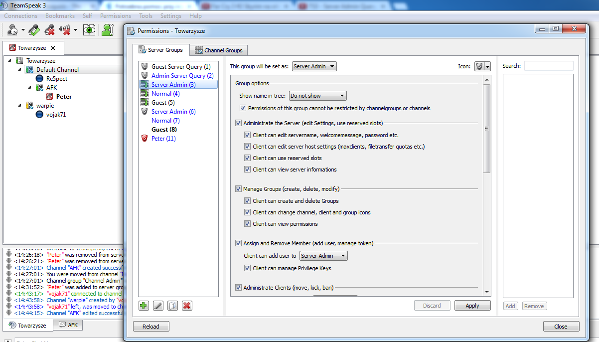

Towarzysz Peter 0 Zgłoś post Napisano Grudzień 2, 2012 (edytowany) Wiem , że zły dział i w ogóle ale nie chce zakładać nowego tematu . Zainstalowałem już TS'a i dodałem sobie server query tylko tu jest problem . Ten server query jakby w ogóle nie daje mi nowych możliwości .Chodzi mi o zmiane uprawnień grup serwera . Przesyłam screen na potwierdzenie . Edytowano Grudzień 2, 2012 przez Towarzysz Peter (zobacz historię edycji) Udostępnij ten post Link to postu Udostępnij na innych stronach
Pan Kot 1535 Zgłoś post Napisano Grudzień 2, 2012 I co na tym screenie jest "nie tak"? Udostępnij ten post Link to postu Udostępnij na innych stronach
Towarzysz Peter 0 Zgłoś post Napisano Grudzień 2, 2012 Powinienem chyba mieć bardziej rozbudowane rozdawanie uprawnień dla grupy . Udostępnij ten post Link to postu Udostępnij na innych stronach
Pan Kot 1535 Zgłoś post Napisano Grudzień 2, 2012 Settings => Options => Advanced Permissions System Udostępnij ten post Link to postu Udostępnij na innych stronach
