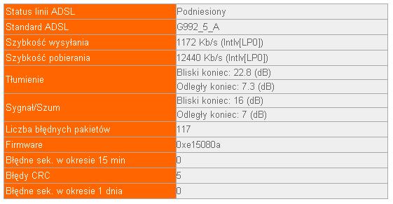

czaczawik 8 Zgłoś post Napisano Wrzesień 10, 2012 Podepnę się z tym, że mam net z TP. Obecnie mam pakiet 20 Mbit i chodzi jak złoto. Do centrali mam jakieś 500-700m po starych kablach. Czy na podstawie poniższego screena ze statystyk routera możecie mi napisać czy 'da się' szybciej? http://prntscr.com/fb163 Dzięki. Udostępnij ten post Link to postu Udostępnij na innych stronach
kafi 2425 Zgłoś post Napisano Wrzesień 10, 2012 (edytowany) Przy adsl2+ się nie da, bo ~20Mbitów to graniczna prędkość tego standardu. A jeśli chodzi o vdsl... To wszystko zależy od tego, czy na centrali jest karta z portami vdsl Edytowano Wrzesień 10, 2012 przez kafi (zobacz historię edycji) Udostępnij ten post Link to postu Udostępnij na innych stronach
d.v 1409 Zgłoś post Napisano Wrzesień 10, 2012 Przy tych parametrach VDSL biegałby ślicznie, ja mam dużo słabsze i 40-tka chodzi znośnie, aczkolwiek u mnie nie synchronizuje na pełnych 40 Mbps, tylko 34-36 na Sagemie i 38-39 na DGT. Zadzwoń na 801 505 505 i się dowiedz, czy w Twojej miejscowości jest możliwość wpięcia się w VDSL. Całkiem sporo nawet niedużych miasteczek (sam jestem z takiego) ma już taką opcję i szczerze zalecam przesiadkę przede wszystkim ze względu na wyższy upload (4 lub 8 Mbps w porównaniu do 1 Mbsp na ADSL) i tryb FastPath, który w przypadku ADSLa jest najczęściej wyłączony a na dobrej linii zmniejsza RTT o parę (5-25) milisekund, a jak pewnie wiesz w przypadku Neośki i tak już pingi są podwyższone, więc każde urwane z tego milisekundy są bezcenne. Udostępnij ten post Link to postu Udostępnij na innych stronach
